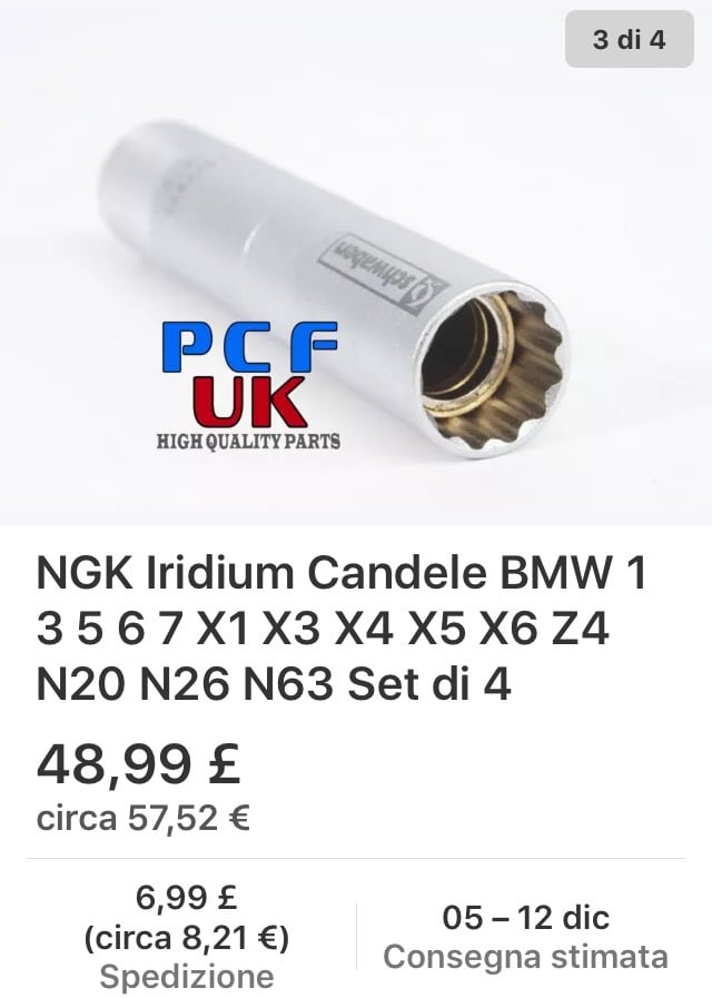

    Ci vuole una chiave a snodo? Oggi ho dato un'occhiata e mi sembra che con una dritta non ci si riesca.

    Nessuno che eabbia cambiato le candele sulla Z4 N20? La chiave qui sopra è un pezzo unico, io ci o provato con una simile e non ci si riesce, forse è piu' spessa di questa che vendono col kit ma la mia impressione è che ci voglia uno snodo.
