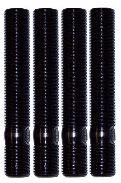

    Colonnette sono queste
    In pratica sostituiscono le viti e rimangono sempre su sul mozzo, poi si mettono i dadi normali

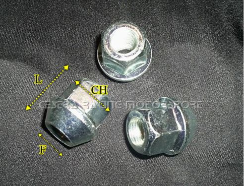

    o i "lugnut" in ergal
    Io ho su i lugnut

    ma perchè uno dovrebbe avere questo sistema di fissaggio?
    solo per comodità?
    mi piacerebbe adottare anch' io le colonnette piu dadi..fanno tanto racing!
    se non sbaglio , i dadi escono dall' allogggiamento di più rispettoa i billoni classici..lo chido perchè ho visto un' honda 200 con i dadi sporgenti viola che mi piacevano..
    costano tanto?

    perchè sono più resistenti ed è più comodo il montaggio delle gomme. Io ho preso colonnette e dadi Sparco per 100 euro e qualcosa

    Esatto, il centraggio è rapidissimo e non c'è il problema di dover centrare i fori, prima di mettere la vite.
    Senza contare che i lugnut permettono di montare cerchi con mozzi abbastanza differenti tra loro, senza rischiare di penetrare troppo con le filettature sul mozzo.
    Anche io ho le colonnette della Sparco, ma le ho fatte accorciare perchè esteticamente non mi piacevano così lunghe.
