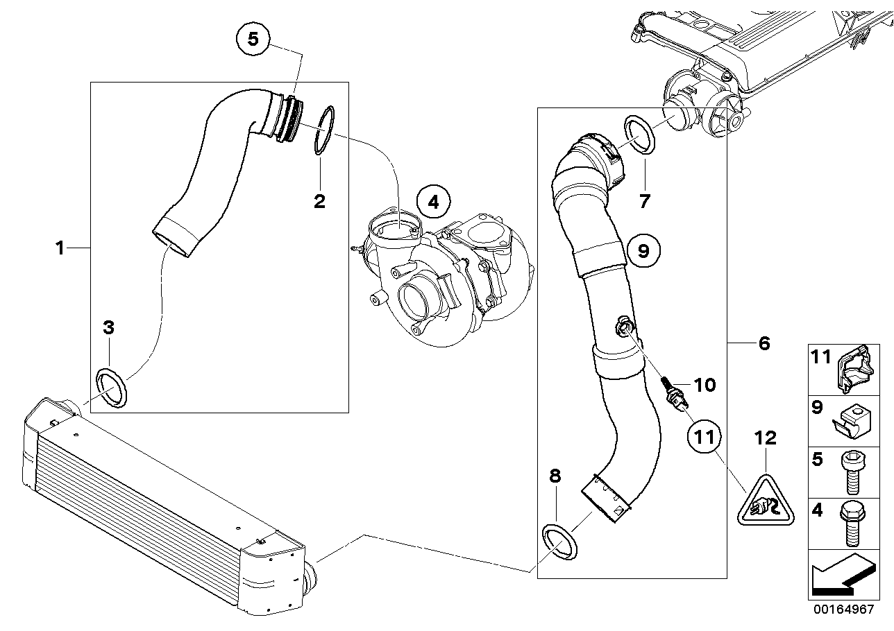

    una cosa importante, hai pulito anche il sensore temperautura? (si trova nel tratto tra intercooler e EGR)

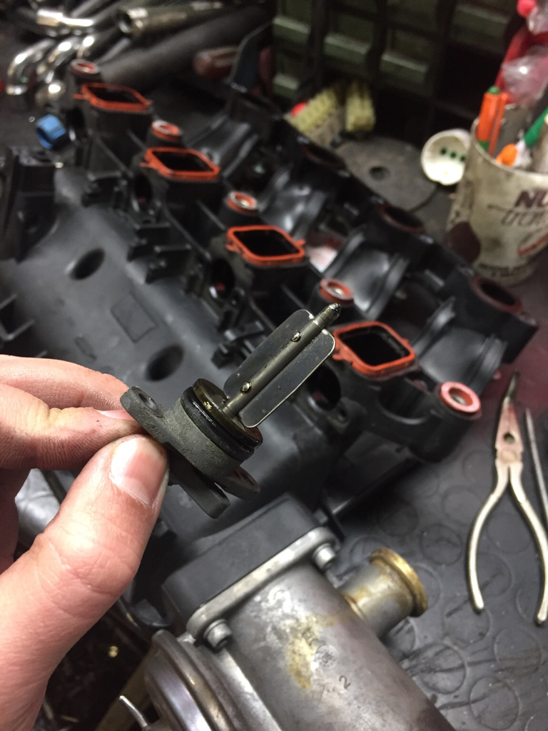

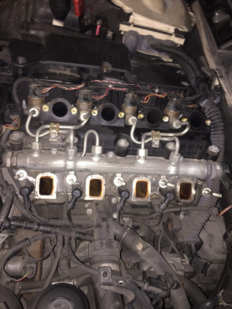

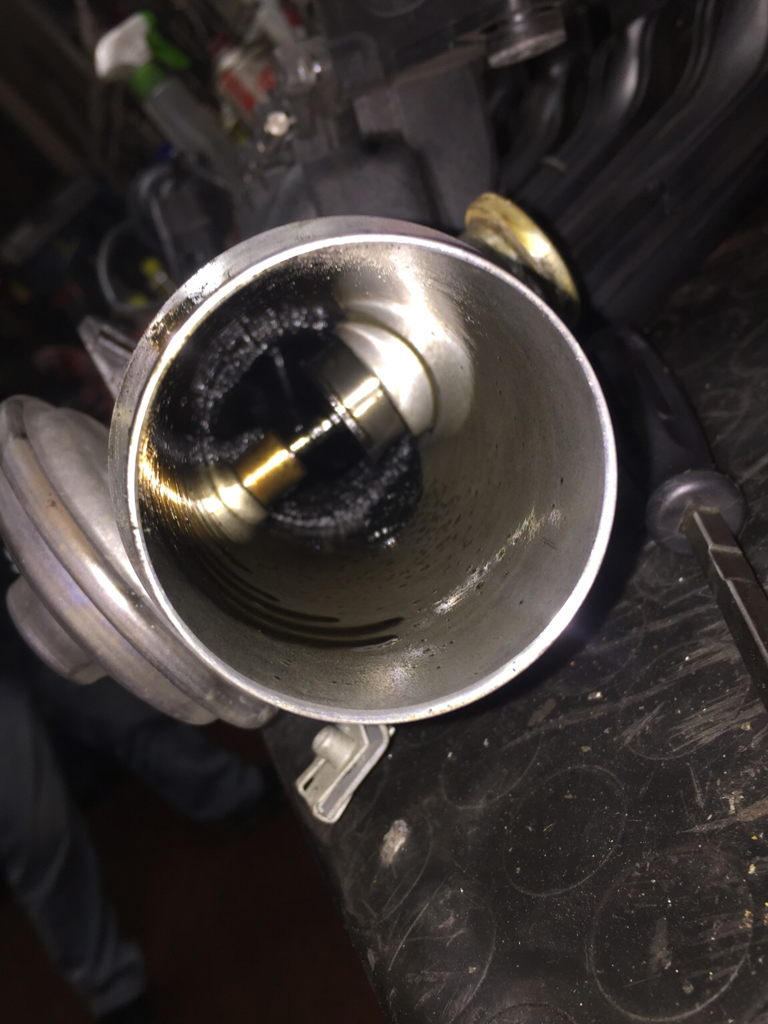

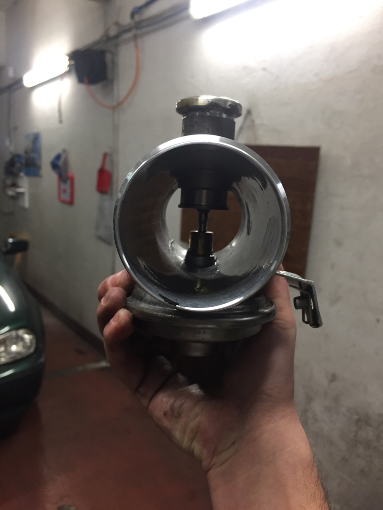

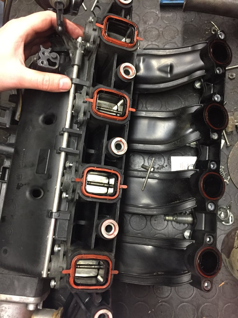

    [​IMG][​IMG]
    Collettori appena smontati
    Puliti e slamellati
    Egr come l'ho trovata
    E pulita ovviamente...
    Foto del motore...

  19. Fede84
    Fede84 Direttore Corse
    1.672
    1.505
    27 Maggio 2016
    Genova
    850.669.616
    BMW 216d Grand Tourer

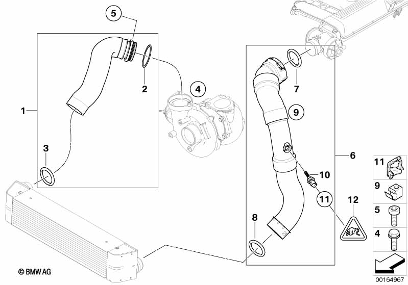

    No belin, non sapevo del sensore temperatura! Ci arrivo senza senza rismontare troppe cose?
  20. Gabo
    40.439
    5.587
    490.715.460
    certo, eccolo qua è il NUMERO 10
