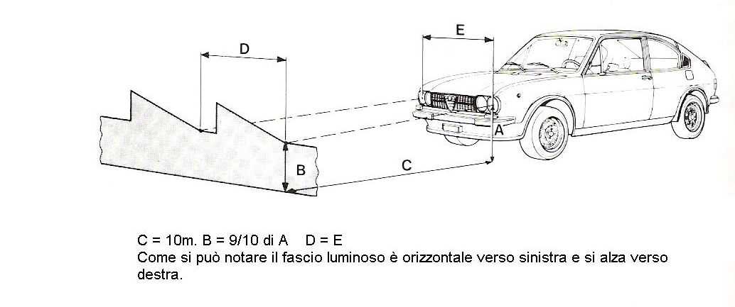

    [​IMG]Anabbagliante asimmetrico (fa parte del programma di scuola guida sta roba)
    Come puoi vedere questa è una obsoleta lampada a doppia luce, la parte con lo schermo fa l'anabbagliante mandando la luce nella pate alta della parabola che riflette poi la luce a terra.
    Il filamento più basso, libero di espandere la luce su tutta la parobola fa la luce di profondità.
    In pratica montando una lampada xeno senza schermi trasformi un anabbagliante in abbagliante per quello ci vedi meglio ma lo fai a totale discapito di chi incroci.
    La lampada allo xeno non ha quella paraboletta che parzializza la luce perchè il compido è demandato a una "tendina mobile" all'interno del faro che spostandosi fa la commutazione tra abbagliante e anabbagliante senza bisogno di un secondo filamento.
    Un esempio di come si pò creare disturbo solo montando la lampada rovescia, per quello hanno sedi ben precise.
    Senza se e senza ma chi fa queste modifiche disturba chi incrocia percè la luce viene sparata verso l'alto dalla parte inferiore della parabola.
    La cosa ancora peggiore nei moderni fari i policarbonato privi di quelle lavorazioni che avevano i vetri che servivano ad indirizzare i fasci di luce sulla strada.
    adesso inventatevi quello che volete se avete bisogno di stare con la coscienza tranquilla ;) /emoticons/wink@2x.png 2x" width="20" height="20" />

    mi dispiace per i 300 euro e le rotture di palle...non so se i tuoi nello specifico dessero fastidio, ma credo sia anche ora che le FO comincino a controllare auto con kit xeno che accecano e basta.
    poi il montaggio delle lampade xeno su fari concepiti per le alogene mi sembrano più un fatto estetico che altro, visto che non illuminano mai come un faro nato per le lampade xeno...poi tutti sti k a che servono??

    [MENTION=19321]T. Loris[/MENTION], hai ragione, almeno in parte.
    La lampada che hai postato sopra è una h4 mentre quella xenon è una d2s ed è concepita per stare su un faro completamente differente e non sono intercambiabili.
    Nei kit xenon trovi lampade specifiche per ogni tipo di faro, ad esempio vi sono kit con lampade h4 che hanno sia il filamento classico per l'abbagliante, sia la lampada xenon schermata.
    Purtroppo è vero che specialmente nei proiettori senza lenticolare che montano lampade H7 la schermatura originale del fanale non riesce a contenere la maggiore quantità di luce di quella xenon e si creano quindi i fastidioso fenomeni di riflessione che tendono ad abbagliare gli altri utenti della strada.
    Su questo tipo di fanale infatti andrebbero montate lampade specifiche chiamate h7r che hanno una schermatura supplementare.
    Questo problema non sussiste nei proiettori lenticolari, questi infatti nella parte abbagliante hanno una schermatura maggiore e più completa, inoltre la lente concentra il fascio luminoso evitando eventuali dispersioni abbaglianti.
