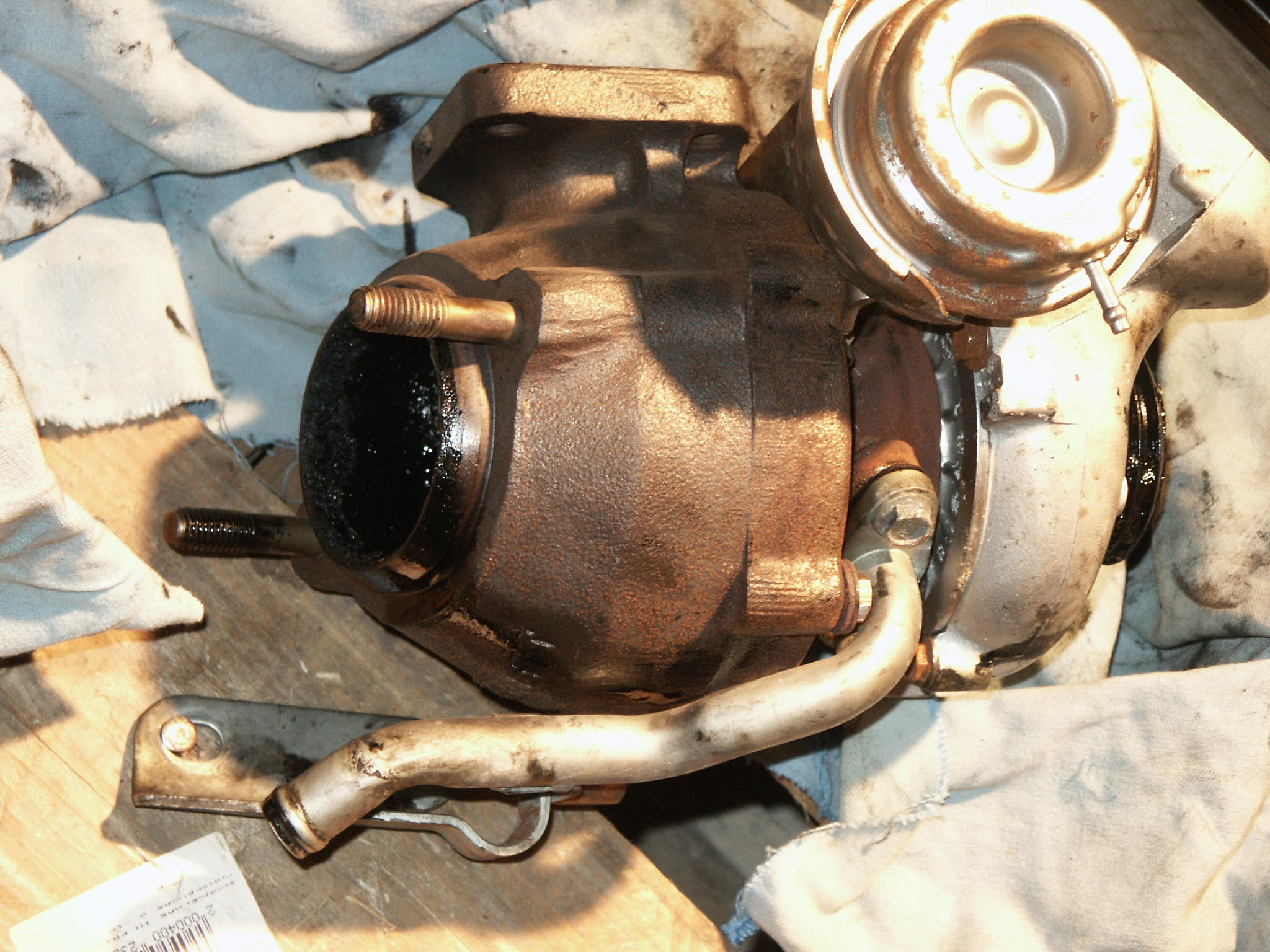

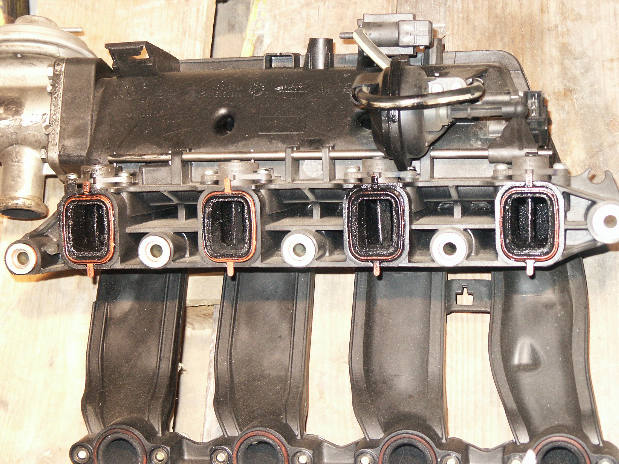

    ecco le foto del paziente.. ho tolto i ragni ma non le foglie dagli alberi a camme.... :-k
    ecco la turbina incriminata...
    ed ecco il collettore con le sue temibili lamelle...
    mi scuso per la dimensione delle foto ma al momento causa reinstallazione sistema non ho programmi per fare resize... :sad:

    Ciao,
    non puoi far camminare un auto progettata per essere turbo senza turbina. non è che non avresti più prestazioni da sportiva ma proprio non cammina più la macchina, non salirebbe più di giri.
    su un benzina puoi camminare con la turbina rotta (lo dico per esperienza-a parte fumata bianca continua) ma con un diesel è impensabile!!!
    comunque io per pulire il mio motore (dell'auto che vedi in firma) l'ho tirato giu e ora lo sto pulendo pezzo pezzo.
    Tanto di cappello al lavoro che vuoi fare ma mi sembra abbastanza fantasioso,ma solo per il fatto che vuoi farla andare lo stesso. Per sistemare lì smonta pulisci e rimonta.

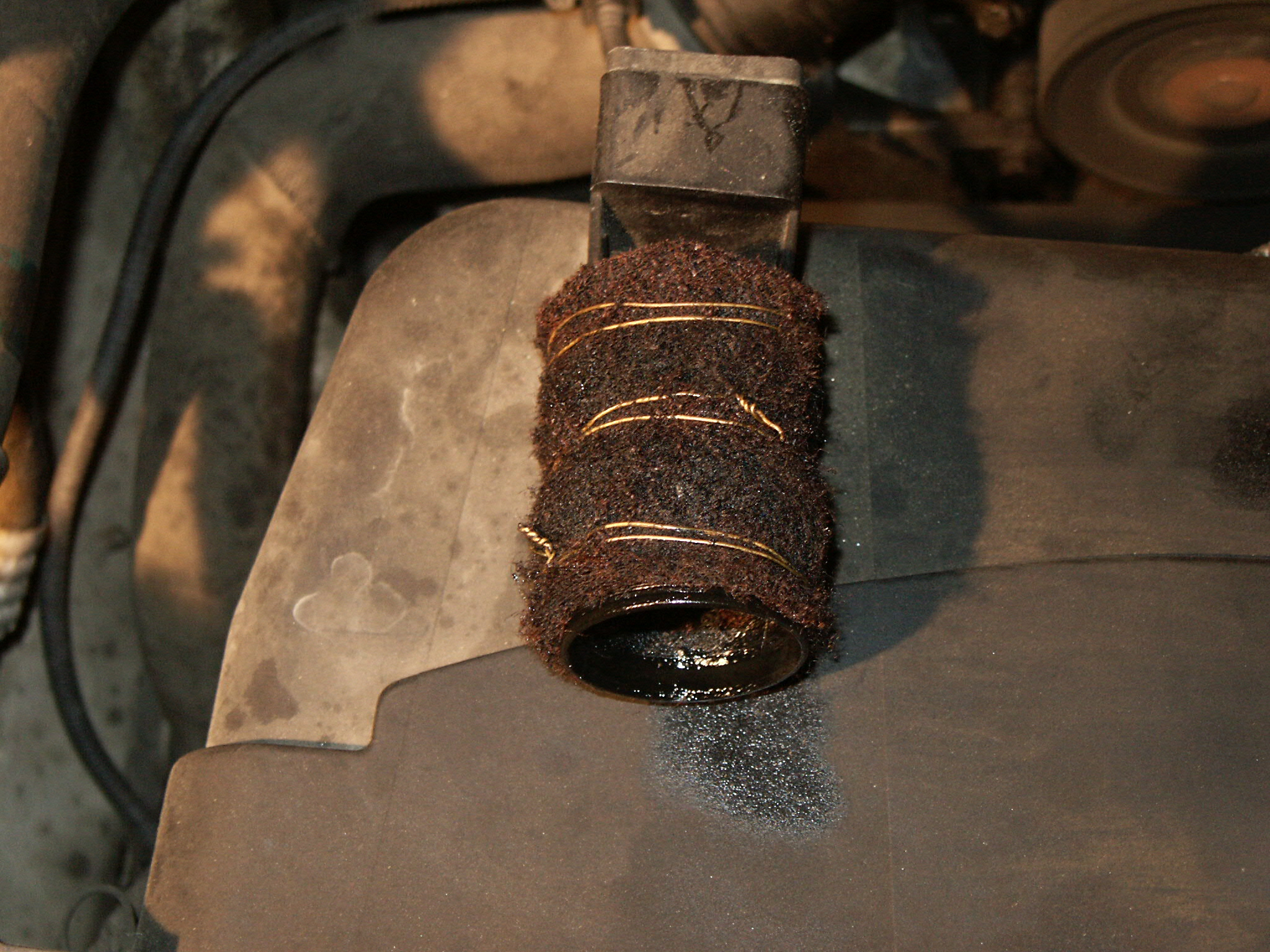

    e cambia anche il filtro vapori olio (il responsabile della morchia e della rottura !

    P.S. ho smontato il filtro vapori olio ed e' quello con la spugnetta, per esattezza la spugnetta e' tenuta intorno al cilindro di plastica da 3 farrettini arrotolati... mah.. non sembra per nulla l'originale.. e pensare che il meccanico, dopo la seconda rottura della turbina ha detto che alla prima riparazione aveva messo il filtrino di tipo nuovo... :evil: ... mi pare strano sia originale il sistema dei ferrettini arrotolati... usano dei marocchini che torcono i fili con la pinza in BMW per fabbricare i pezzi? Sembra anche stato lavato 'sto filtro... troppo pulito...
