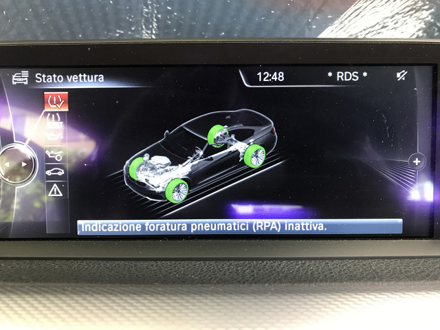

    Vi allego lo screenshot della schermata che ottengo nel momento in cui nella mia F32 del 2013 voglio verificare la pressione gomme.
    Vuol dire che non ho i sensori montati? E' normale così o c'è qualche problema?
    Per la cronaca, ho gomme runflat.

    Strano....nella mia F30 quando apro la schermata come la tua su ogni ruota mi da la relativa pressione dei singoli , come opzione posso fare il reset e ricalcolare la pressione dei pneumatici ...

    Dipende dalla versione del sistema RDCi... i vecchi danno solo segnalazione di foratura usando i sensori ABS
