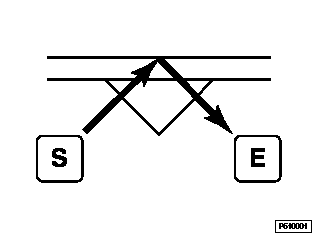

    L'imbrattamento del cristallo viene riconosciuto attraverso la riflessione dei raggi infrarossi.
    Con il vetro asciutto tutti i raggi inviati dai diodi ad infrarossi "S", che colpiscono il parabrezza con una determinata angolazione, vengono riflessi completamente dal parabrezza e pertanto raggiungono totalmente i ricevitori di infrarossi "E".
    Se sul vetro è presente una goccia d'acqua (nella zona coperta dai diodi ad infrarossi), una parte di questi raggi viene deviata. Questi raggi pertanto non arrivano più al ricevitore di infrarossi "E".
    In base alla luminosità dei raggi infrarossi che raggiungono i ricevitori, il dispositivo rileva il grado di umettamento (o imbrattamento) ed eventualmente invia tramite il bus K un comando per l'attivazione del tergicristallo al modulo di base della centralina ZKE III.
