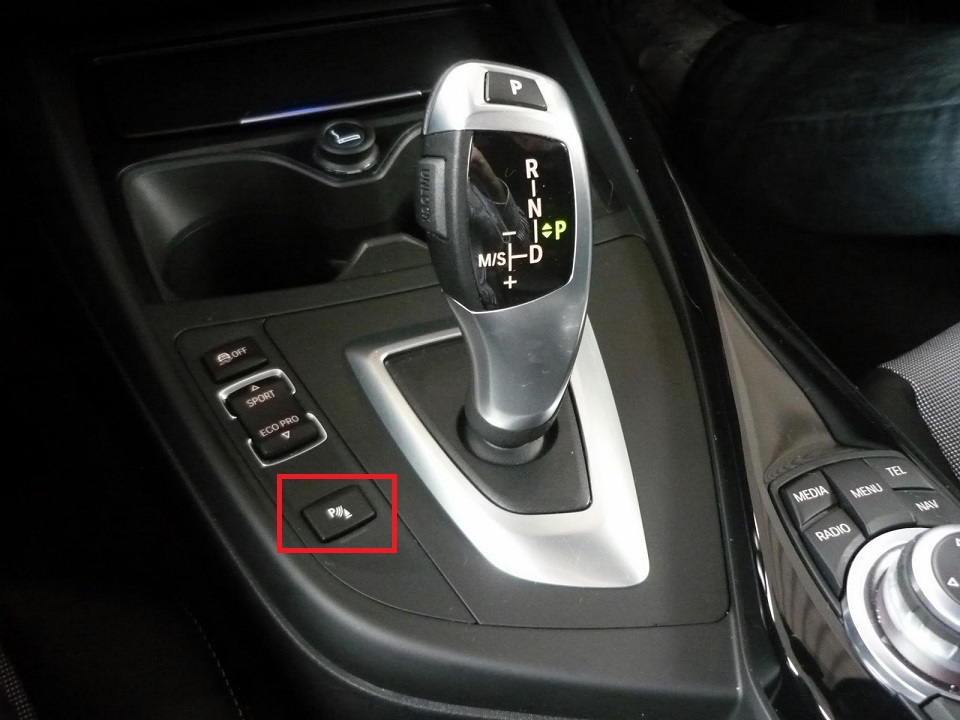

    ieri un mio collega ha ritirato una F20. Stesso problema, non ha il tasto e la concessionaria gli ha detto che gli farà sapere.. Per curiosità, il tasto dove è posizionato? sul tunnel centrale? avete una foto?
    Grazie

    c'è un tastino sotto quello di selettore modalità di guida.
    Ha una luce verde quando attivo.

    Grazie, giusto per completezza aggiungo la foto
