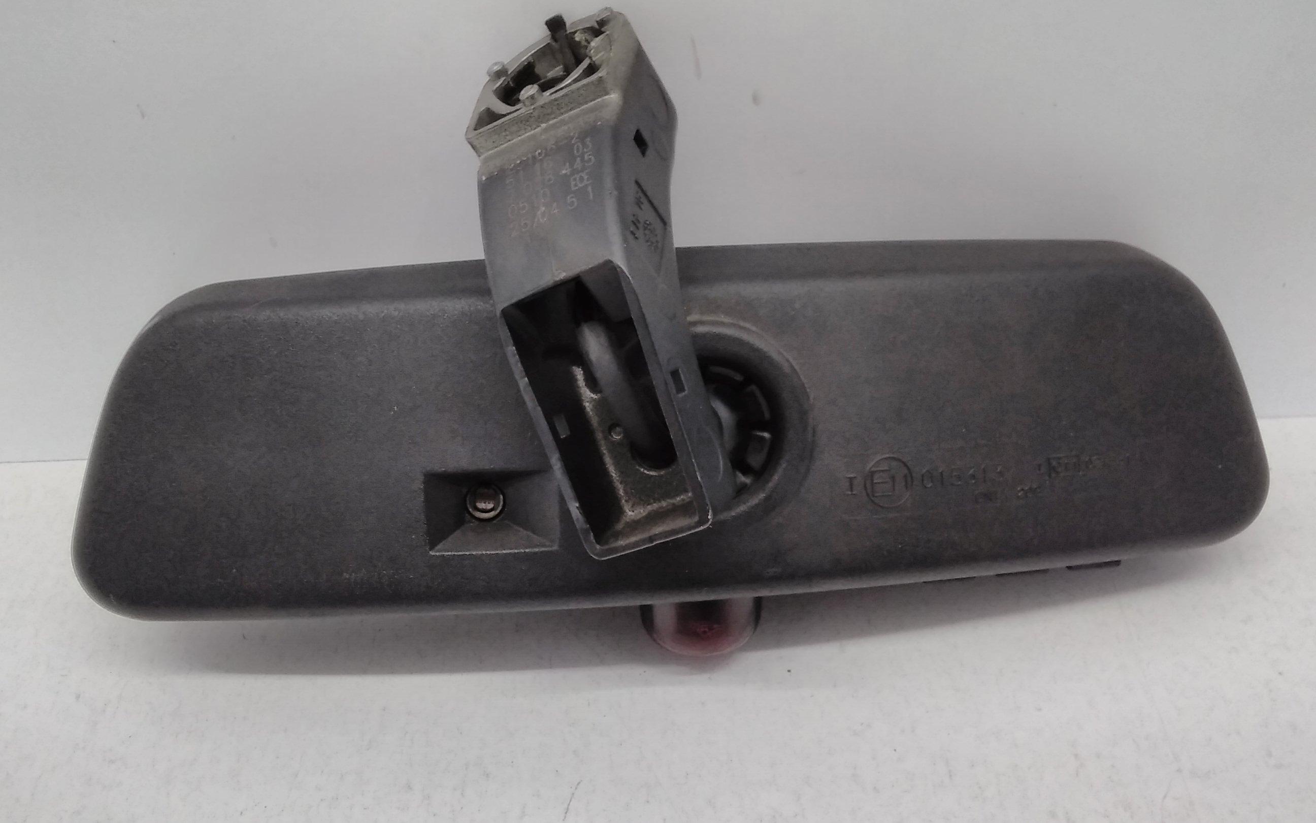

    Ciao a tutti,
    a cosa serve il sensore posto davanti lo specchietto retrovisore?
    Ho da poco un 318d del 2004, ma non ho ne i fari ne tergichistalli automatici.
    Fabio

    Ciao quello è il sensore del vetro fotocromatico, praticamente in situazioni di abbagliamento dei mezzi che ti seguono lo specchio diventa scuro e i riflessi non ti danno fastidio durante la guida.

    devo controllare meglio, perche proprio qualche sera fa, notavo che lo specchio non si oscurava.

    Prova a mettere un dito davanti al sensore e accendi le luci abitacolo. ;)
