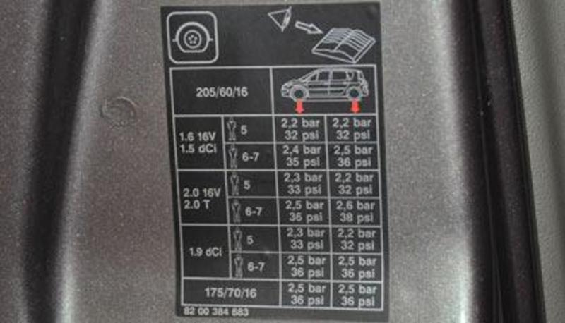

    Ieri smanettando ( guidavo da circa 30 minuti ) mi sono imbattuto , attraverso il control display , nella schermata in cui vengono misurate le pressioni delle 4 gomme : vedevo scritto 3,1 bar per ogni gomma.
    Controllando poi sulla portiera i bar corretti dovrebbero essere sui 2,5 bar se non erro.
    Dite che il concessionario mi ha gonfiato le gomme in modo eccessivo? o e' meglio che prendo un compressore d'aria e vedo effettivamente la pressione direttamente su pneumatico? Sulle vostre che pressione viene misurata?

    Questa è un esempio di etichetta: prescrive dei valori che, in quanto tale, deve essere seguita alla lettera così come qualsivoglia altra prescrizione come l'olio, il serraggio dei bulloni, l'amperaggio dei fusibili......
