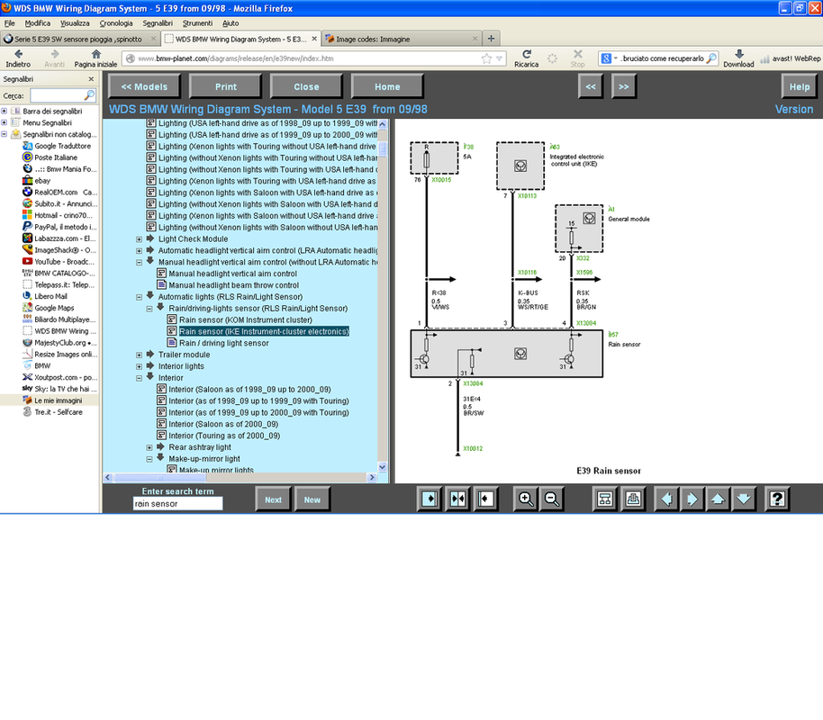

    buongiorno, mentre sistemavo l copertura del sensore pioggia mi si sono stacati i fili dallo spinotto.....
    qualcuno è così gentile da fare una foto alla sequenza dei fili o indicarmela?

    il filo viola bianco al pin 1
    il filo marrone nero al pin 2
    il filo bianco rosso giallo al pin 3
    il filo marrone grigio al pin 4
