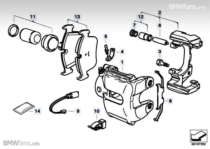

    Il connettore sulla pastiglia ha un filo rotto. Si riesce a recuperare? Come va collegato/saldato? Non riesco a trovare una foto neanche sui siti degli ammeregani...
    Grazie :-)

    Quella "clip" è il sensore di usura ed è progettato proprio per usurarsi e far accendere la spia sul quadro strumenti. Cambiare solo quello è impossibile e lo sarebbe nel 99% dei casi anche se esistesse come ricambio e infatti ...... non esiste

    e beh, allora non si è staccato, è semplicemente arrivato a contatto, quindi è da cambiare.
    cosa intendi per "tutto l'ambaradan"?
    c'è il sensore con un pezzo di filo e il connettore (pezzo n°9), in tutto 10euro; lo puoi prendere da solo o insieme alle pastiglie.
    ma se le pastiglie sono finite, cambi tutto e via, no?
    non andrai mica a cambiare solo il sensore con le pastiglie quasi finite.
    e sì, collegando i fili tra di loro, spegni la spia.

    Intendevo dire che non si puo cambiare solo la parte del sensore che va a toccare il disco, ma bisogna sostituire quello che marco chiama "ambaradan" cioè filo + parte destinata ad usurarsi per attrito
