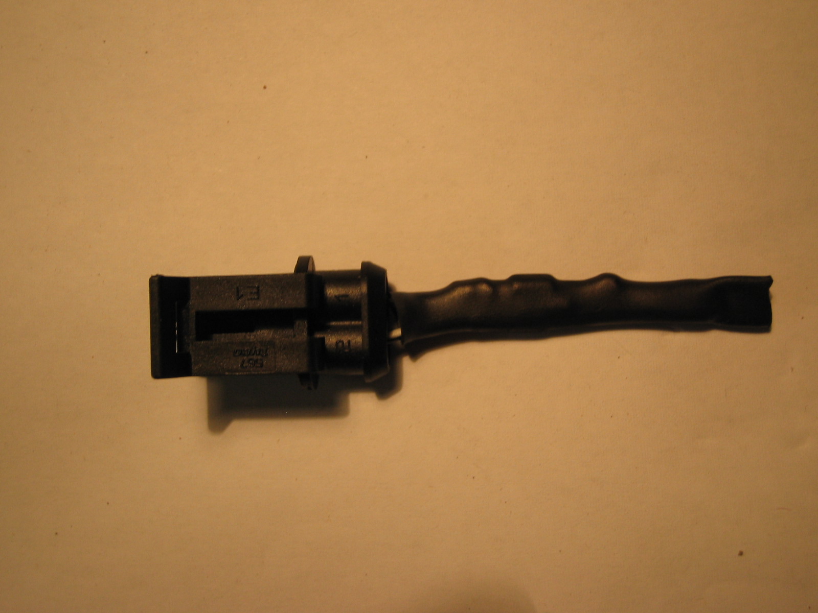

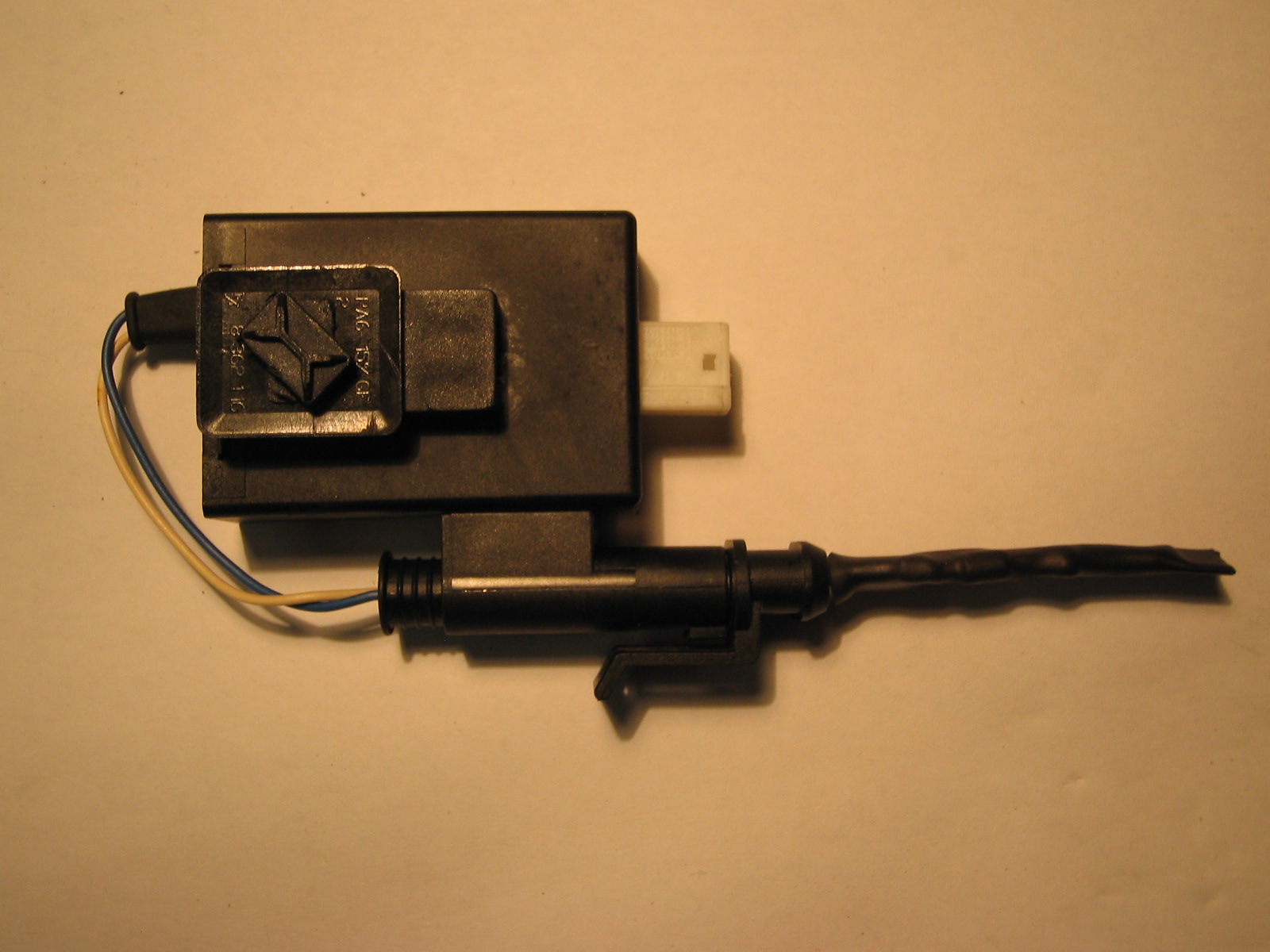

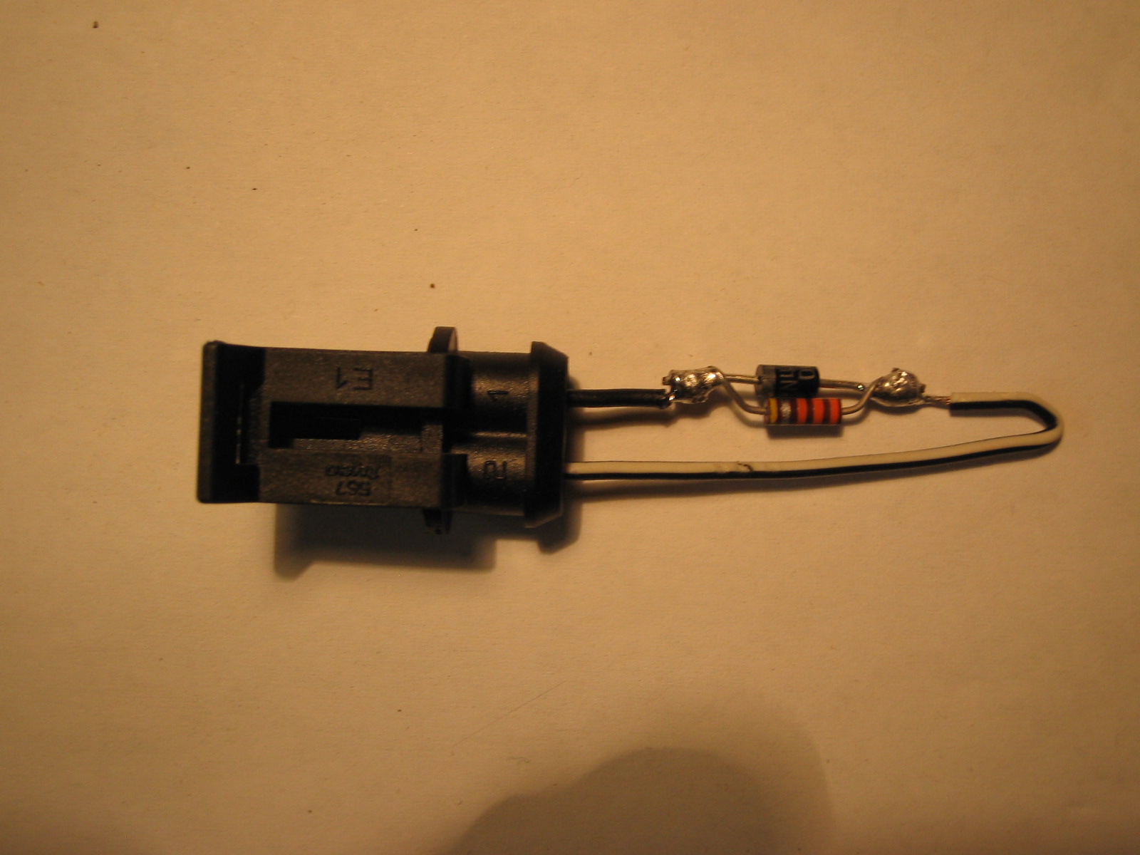

  9. andy_s
    andy_s Kartista
    159
    19 Febbraio 2010
    98.647
    bmw e39 530d touring chrome
    ho fatto come avete detto e dopo essere passato dal mecca per lo spegnimento della spia
    funziona perfettamente
    Ringrazio tutti gli utenti che gentilmente e pazientemente mi sono venuti in aiuto anche in pm :) /emoticons/smile@2x.png 2x" width="20" height="20" />
    ho fatto in maniera leggermente diversa
    ho trovato un connettore (invece di tagliare i fili) e su quello ho messo il diodo e la resistenza
    cosi il connettore originale l'ho fissato sul sedile....non si sa mai che debba ripristinare....
    posto le foto
    [​IMG]ciao
