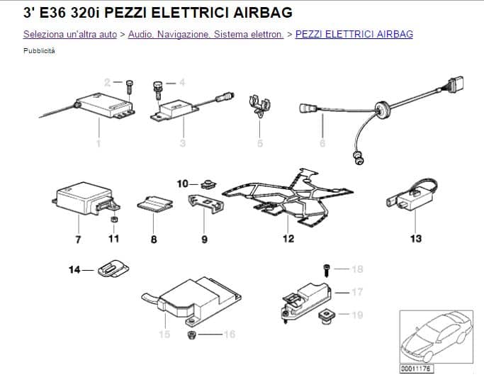

    Ciao, fai attenzione perchè esistono due codici di " tappeto sensore identificazione sedile passeggero ", proprio in base al tipo di sedile standard o sportivo. Probabilmente non sono perfettamente uguali. Come esistono due codici di " elettronica di comando riconoscimento sedile"

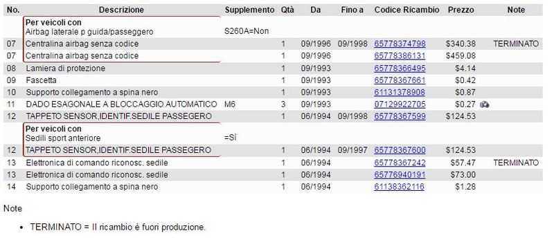

    Probabilmente andranno bene, ma su Realoem i codici del tappetino sono diversi da sedile sportivo e standard. Potresti controllare i codici se sai da che macchina provengono quelli sportivi.
    Se sono uguali allora quasi sicuramente non avranno problemi con la scheda elettronica di controllo
    Ho scritto "elettronica di comando riconoscimento sedile" non codice.Intendo appunto la scheda elettronica posta sotto al sedile che fa da interfaccia tra tappetino e centralina airbag.

    tornando al discorso codici tappetino avevi ragione, ho verificato su real oem e ci sono due codici differenti, il fatto è che per tutti e due non mi specifica sedile sportivo o standard, mi dice solo "su veicoli prodotti dal 90 al 98".
