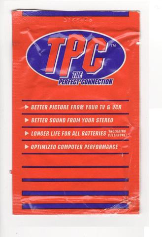

    spray di qualità però, altrimenti queste salviettine che sono miracolose.
    trovate a Brescia da Sound Center. 030-3701234
