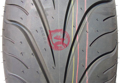

    Ho la possibilità di provare a prezzi concorrenziali queste gomme in misura 225/40-18, 255/35-18:
    Federal 595 RS
    La mia unica perplessità è se con l'assetto M e -1° di camber all'anteriore si riescano o meno a sfruttare almeno in parte il maggiore grip rispetto a una stradale come può essere un PZero Hero?
    Ho letto molti pareri positivi su forum BMW e Subaru e VW, però non so che angoli abbiano le auto di chi l'ha provata.
    Che ne dite? :-k:-k

    MI han sempre detto che le federal sono un po di marmo...però mi hanno anche detto che (in teoria) le usano per fare drift in australia e giù di li....il disegno è bello...bisogna vedere la mescola ,e in quanto si cuociono...se riesci ad averle a poco provale!!Se ci fossero in misura 255 40 18 le proverei io!

    Siccome devo cambiare gomme fra poco, pensavo di metter su queste...
    il prezzo è circa come un treno di PZero Hero stradali (fai conto 100 euro di meno), xò queste in teoria sono semi slick... la durata non mi interessa più di tanto, alla fine sono sempre i soliti 8-14.000km visto come uso la macchina io :mrgreen::wink:...
    A me interessa dal punto di vista tecnico, se una semi slick su un assetto fermo come l'//M, ma non pistaiolo, rende o va meglio una stradale...
    Tenendo conto che ho fatto la modifica del camber e ho -1° davanti.
    Utilizzo prevalentemente stradale, strade di montagna...

    Mi sembrano una cagata!!!

    con quel disegno dio ti protegga sul bagnato!!!

    Vanno bene se in temperatura e fino a strada bagnaticcia. Se c'è molta acqua vanno in acquaplaning senza che te ne accorgi.
    Hai valutato un 2° treno di cerchi? Così per strada metti le Flaken (costano poco e vanno bene) e per la pista hai le 888, senza rischi.

    Allora non credo che sia la gomma migliore per girare su strada (a mio parere già la monti sotto). Oltre al fatto del bagnato e del freddo, considera anche il fattore confort: fanno un baccano infernale, dopo il primo viaggio autostradale (o trasferta a medio raggio) le smonti all'istante. Ovviamente dopo 7000 km sono da buttare, ma è la stessa percorrenza che fai con il PZero, giusto?
