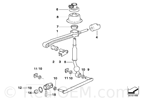

    Ma come miiiiiiiingh.. si toglie la staffa che sta sotto la leva dall'interno dell'auto?
    Ho dato un'occhiata, smontanto isolamenti e gommoni vari, ma poi al perno che unisce leva con staffa non ci arrivo mica, toccando col dito (e intravedendolo) l'estremità è quadrata con un incavo, è forse qualche sistema ad incastro? Non è un bullone.
    Preferirei evitare di infilarmi sotto l'auto visto che faccio il lavoro a casa e non sul ponte di un'officina, quindi anche se c'è da tribolare preferivo fare dall'interno, ma non capisco come si stacca.
    Poi so già che levare la sfera di teflon sarà pure impegnativo, ma lì è solo questione di putenz dei bracci penso.
    allora..
    Cercando immagini in rete forse ci sono arrivato
    E' il pezzo 11 direi, una sorta di clip ad incastro!
    Provo a farla uscire premendo con un cacciavitone?

    hehe, via la clip, altro intoppo :D /emoticons/biggrin@2x.png 2x" width="20" height="20" />
    Il pezzo 7, direi che la "putenz dei bracci" non basta!
    Ha un sistema ad incastro, ho visto che il pezzo 1 che lo ospita ha un incavo, sembrerebbe vada ruotato per sbloccarlo ed estrarlo, ma ruota fino ad un certo punto e non cede.
    Ho visto che c'è uno spazietto che sembra fatto apposta per infilarci un cacciavite, ho provato ma niente.
    Help!!

    Ok, la clip l'hai tolta, ora il problema è la sfera giusto? Ho tribolato anche io per quella, me ne ero dimenticato scusa, se non ricordo male dovrebbe esserci un punto o due forse con un incastro devi farlo con un cacciavite (o 2) per liberare l'anello che blocca la sfera e farlo ruotare.

    Si alla fine ci sono riuscito, quasi polverizzando la ghiera di teflon, ma ho capito come sfilarlo.
    FATTO
    Ma.. ti chiedo..
    Mi sono accorto che nelle marce in avanti (1,3,5) manca 1cm dal bordo, mentre 2 e 4 va a toccare sul bordo.
    A parte il fastidio che potrebbe dare il TIN ad ogni cambiata, e il dubbio che magari non ingrani perfettamente, è normale??
    La staffa so che è fissa, ma magari sempre nello schema in alto, il pezzo 14 ha un minimo di regolazione?
    Andrebbe ritoccato un pochino, non credo sia il caso di curvare la leva.

    Non c'è nulla di regolabile, bisognerebbe modificare la staffa che va al cambio, una cosa un pò impegnativa per sto cacatone di coso :D /emoticons/biggrin@2x.png 2x" width="20" height="20" />

    Si non dà problemi, la cosa ridicola però è che viene spacciato come "cambio supersport" :D /emoticons/biggrin@2x.png 2x" width="20" height="20" /> (non che mi aspettassi miglioramenti eh) ma non è questione di differenze da usura, è proprio in posizione errata di circa 1cm verso dietro, allungando di qualche mm la staffa sotto io penso sarebbe in posizione perfetta. Proporrò al mio amico meccanico di farmi una staffa regolabile quando gliela porterò per degli altri lavoretti.
