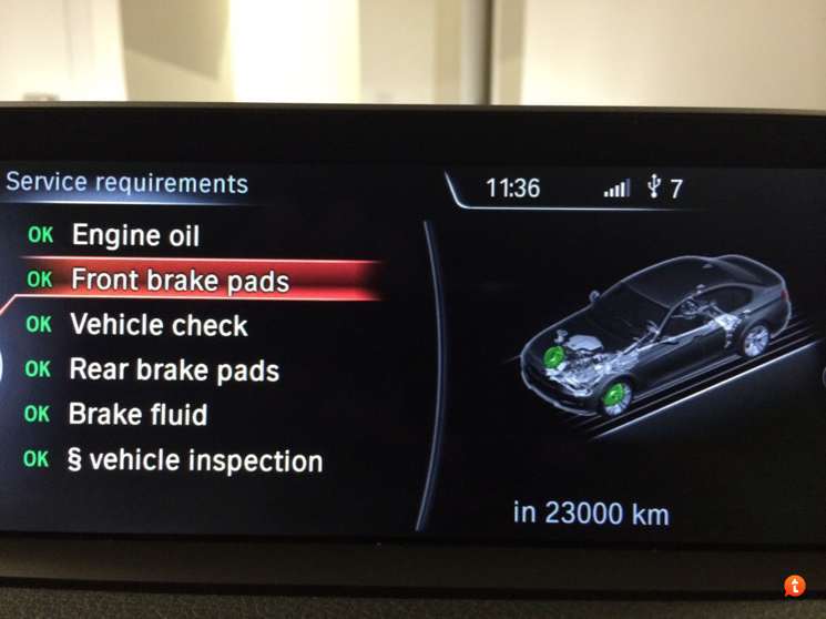

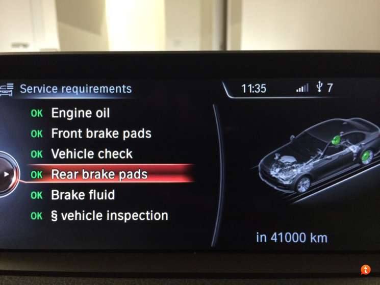

    Segnalazione usura pastiglie
    Nel mio caso, 330d, 28000km, davanti le pastiglie mi dovrebbero durare ancora 23000km, dietro 41000. Ho l'impianto Msport.
