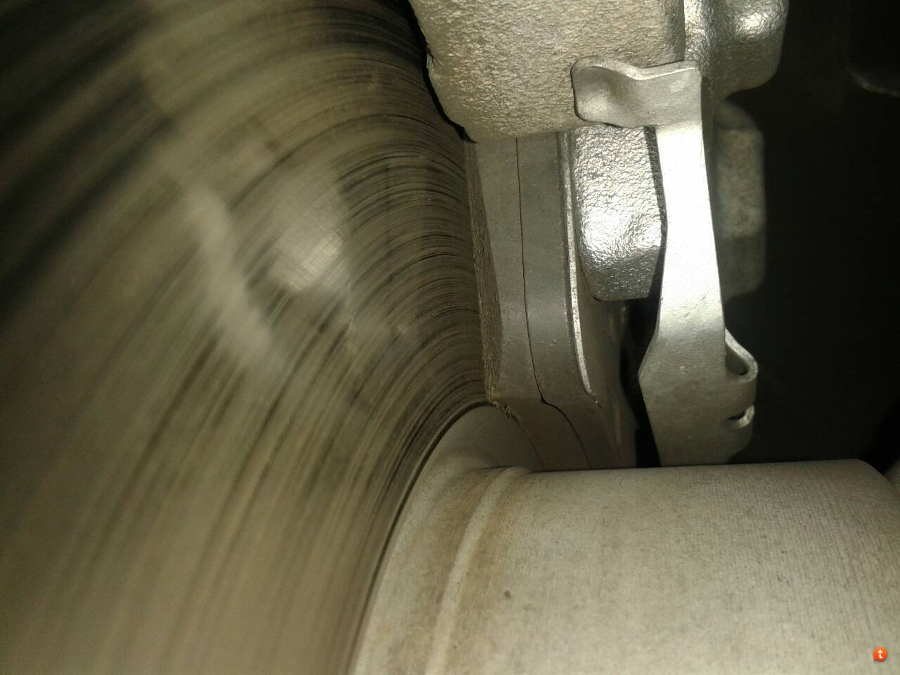

  12. MCarton
    MCarton Secondo Pilota
    686
    12
    8 Gennaio 2013
    30.233
    f31 320d sport(prima) msport(ora)
    R: Segnalazione usura pastiglie
    [​IMG][​IMG]
    Queste sono le mie ant. E post. A 30k.
    Inviato dal mio GT-I8190 utilizzando Tapatalk
