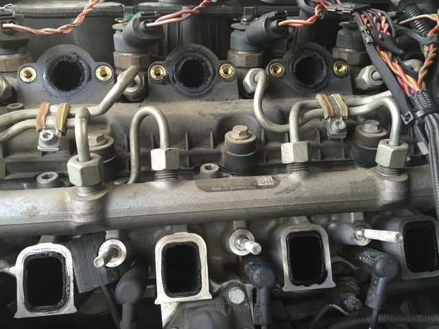

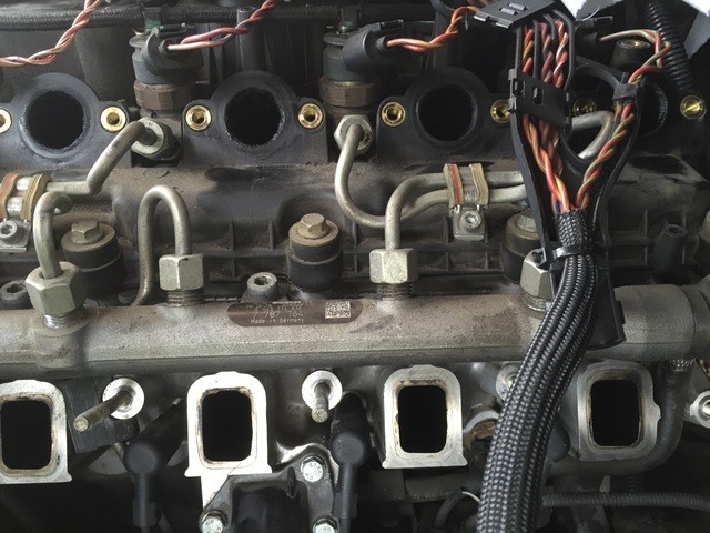

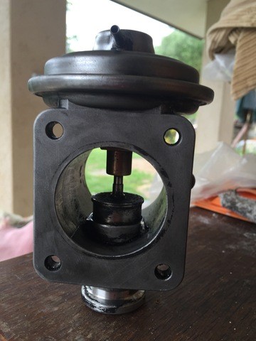

    Ciao a tutti, mi presento, sono Luca ho una X3 E83 2.0d 150 cv del 2006 (al momento 150.000 km). Ho rilevato seghettanti ai bassi fino ai 2000 g/min. Saltuariamente spia EML accesa (si spegne da sola al quarto avviamento). Codice errore relativo a pressione fuori dai parametri nel condotto di aspirazione.

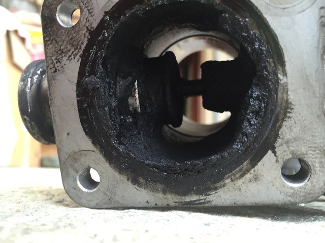

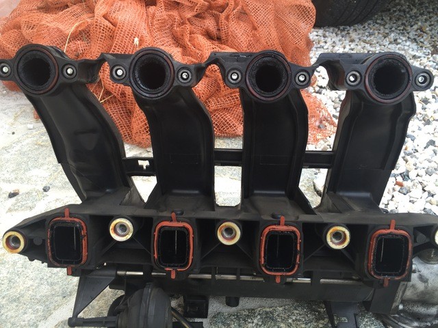

    Ho risolto smontando il collettore di aspirazione per pulirlo. Pulito anche la valvola EGR e parte dei condotti di aspirazione in testa (senza smontare la testata) dove era presente evidente deposito di morchie.

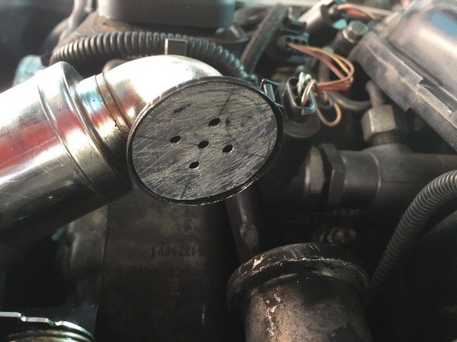

    Rimontato il tutto senza collegare il tubicino di comando in depressione delle farfalle di turbolenza (tappato con una vite) e parzializzando il condotto dei fumi in arrivo alla valvola EGR con una paratia in alluminio con 5 fori diametro 3.5 mm.
    Ho ottenuto così farfalle di turbolenza sempre aperte e flusso EGR parzializzato, ma ancora sufficiente per non accendere la spia EML.
    Operazione fattibile da chi ha un minimo di dimestichezza nei lavoretti meccanici (in fondo di tratta di svitare bulloni e viti con un po' di attenzione).
    Seghettamenti terminati, motore più fluido in accelerazione, da 10.000 km spia EML spenta con uso misto.
    Ciao
