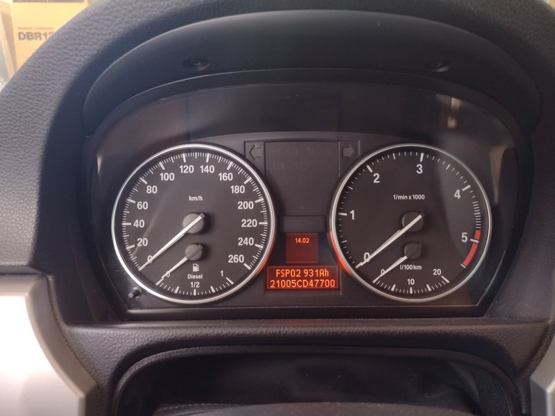

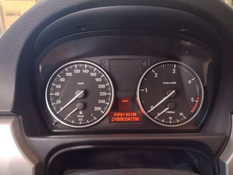

    Le prime volte che ho notato queste irregolarità, sono state dalla scorsa primavera, sottoforma di "colpo di accelerazione" senza muovere di 1mm il pedale del gas (si vedeva anche dalla lancettina dei consumi, da 4lx100km andare improvvisamente a 6 per poi tornare come prima). Questo sempre più distintamente fino all'evento traumatico dovuto al cedimento definitivo della pompa alta pressione con tutta la dinamica e conseguenza del caso.
    Dopo il lavorone, lo fa randomicamente e solo dopo aver percorso una distanza media (tra i 50 e gli 80-90km) e neanche tutte le volte... Anche in questo caso, si sente distintamente un "colpo di gas" anche senza aver mosso il pedale di 1mm.
    altre volte, specialmente in 3a tra i 2 e 2500 rpm, sembra andare su di giri a scatti (anche qui, non sempre)
    Il filtro recupero vapori e le relative guarnizioni li ho sostituiti a febbraio ma nonostante questo, è persistito. Che sia il tubo aspirazione intercooler che trasuda olio?
    Nel menu segreto ho trovato un paio di errorini (9319h e 931Ah)... che dipendano da questi? Allego le foto in fondo
