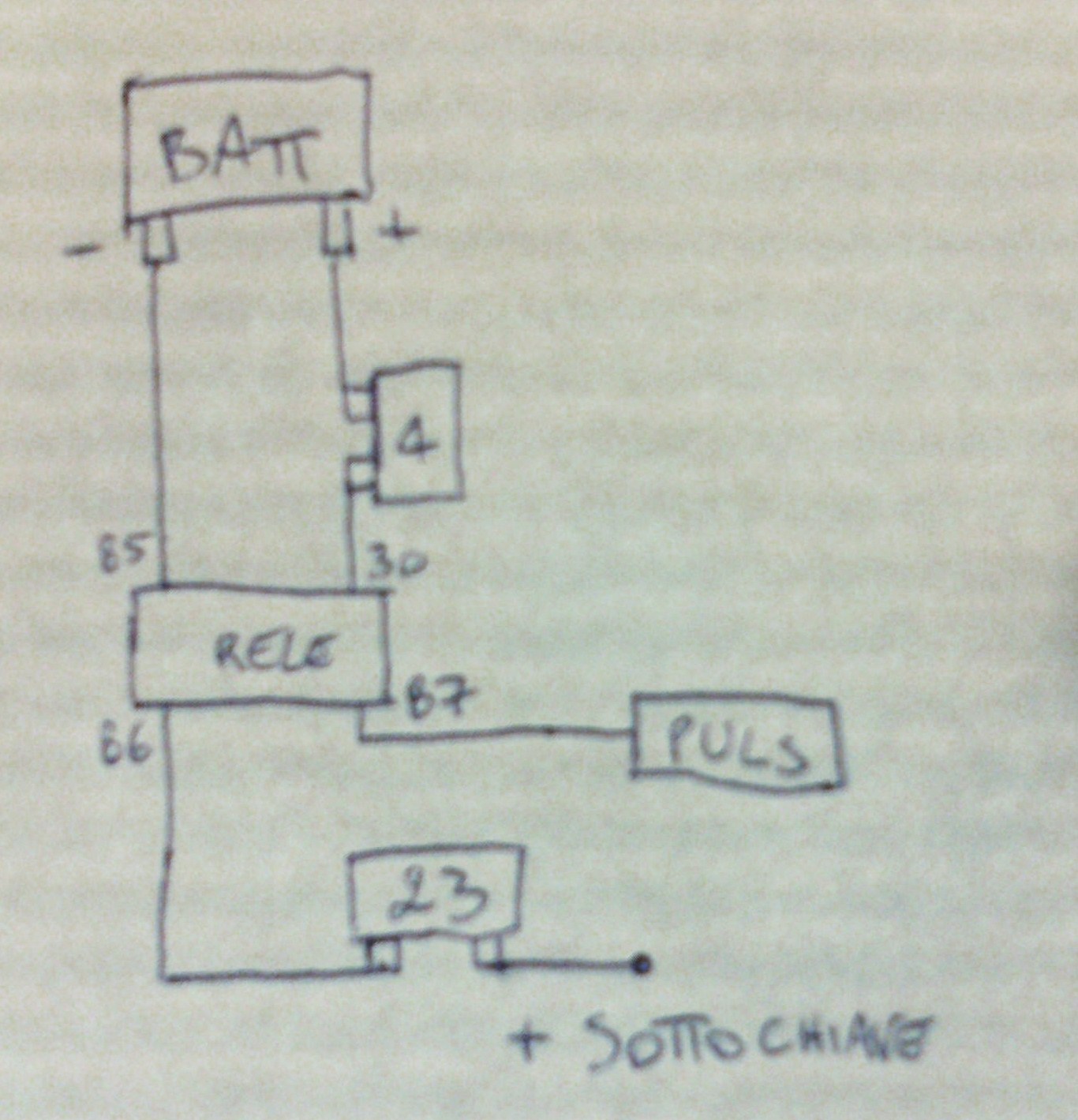

    .... infatti !! ti avessi dato retta... solo che per mania di perfezionismo ho voluto ricreare un upgrading totalmente originale.
    Anche perchè francamente, ho tutto l'occorrente in garage, incluso una matassa di cavi completa di relativa scatola di fusibili proveniente da una Z3 distrutta.
    Ho controllato il coperchio della scatola del Touring, ed a quanto vedo, lo schema indica per i sedili i fusi 5 (passeggero) e 40 (lato guida).
    Riscaldamento sedili anteriori 4, 23
    esatto, il 4 non sembra abbia altre funzioni oltre al riscaldamento dei sedili
    il 23 invece è uno dei più utilizzati, è coinvolto in moltissime altre funzioni, praticamente è uno dei più gettonati....
    No, il relè di cui parlavo sarebbe nella scatola fusibili della Z3, collegata alla matassa di cavi e cavetti da cui sto recuperando i cablaggi per questo upgrading...
    solo che facendo il lavoro in più riprese, a giorni di distanza, non ricordo più quale relè era collegato a un cavetto che ho recuperato dal fuso 4...
    potresti darmi qualche indicazione su come fare a riconoscerlo?
    grazie

    per fortuna ho trovato anche il manuale del z3, e ho individuato il relè, ma non so dirti che colore abbia.
    inoltre, vista la diversa disposizione, non credo che potrai sistemarlo nello stesso posto, nel touring.
    infine, d'accordo che vuoi fare un lavoro perfetto, ma, visto che la maggior parte dei relè per auto sono tutti uguali, anche se non è dello stesso colore, va bene lo stesso :lol:
    cioè, quello cerchiato è il relè giusto, ma, per tipologia di funzionamento, è uguale a quelli che ha vicino. :wink:

    perfetto !! quello nell'angolo da dove parte la fila dei Fusi ...
    grazie!!!

    ho sospeso la discussione per dedicarmi al rivestimento in pelle dei sedili in questione, ora posso provare a montarli, quindi...
    riparto da questo post per chiedere una ulteriore precisazione:
    RISCALDAMENTO SEDILI il collegamento del FUS 23
    parte dal - della batteria, arriva al Relè (entra da 85 esce da 86) per arrivare appunto al FUS 23; da qui prosegue fino al + sottochiave.
    cosa significa + sottochiave? ...deve arrivare al blocchetto di accensione ??
    inoltre il collegamento che esce dal Relè 87...per arrivare ai pulsanti: devo sdoppiarlo per farlo arrivare ad entrambi i pulsanti, giusto ?
    grazie

    sì. il fus. 23 dovrebbe far parte di quei fusibili che sono alimentati solo al 1° o 2° scatto della chiave.
    se hai un tester, controlla a quale dei due capi del portafusibile arriva corrente con chiave girata, e all'altro capo colleghi il relè.
    giusto :wink:
