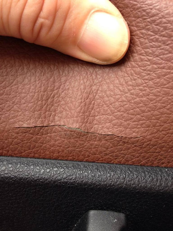

    E' da circa un mese che le mie chiappette soffrono a salire sulla macchina :evil: Magari sono io che inizio a soffrire di reumatismi o altro, ma la mia impressione è che la parte centrale del sedile si sia sfondata. Esternamente non si vede nulla se non un leggero rigonfiamento della pelle (la macchina ha circa 55.000km), ma ho provato a sedermi sul lato passeggero e mi sembra molto più comodo. Ho letto che qualcun altro ha avuto problemi ma si era tagliata la pelle e si sbriciolava la spugna, mentre da me non si vede niente.
    I sedili sono confort, riscaldati, ventilati,...
    Secondo voi in BMW possono sistemarlo? A che prezzo..? ](*,)

    allora la mia ha la pelle (pelle per modo di dire sembrano i sedili della 127 anni 70) tagliato al lato esterno in più la spugna si sbriciola e trovo pezzettini sotto il sedile....ho chiesto intervento in bmw dato che ho 2 anni di garanzia.....ma mi hanno detto che possono solo farmi un pò di sconto in pratica 1000 euro spugna e fodera della seduta più mano d'opera per il montaggio.........di istinto li ho mandati a cagare.......oramai la bmw e la dacia hanno la stessa qualità peccato che la prima la paghi 5 volte di più.....

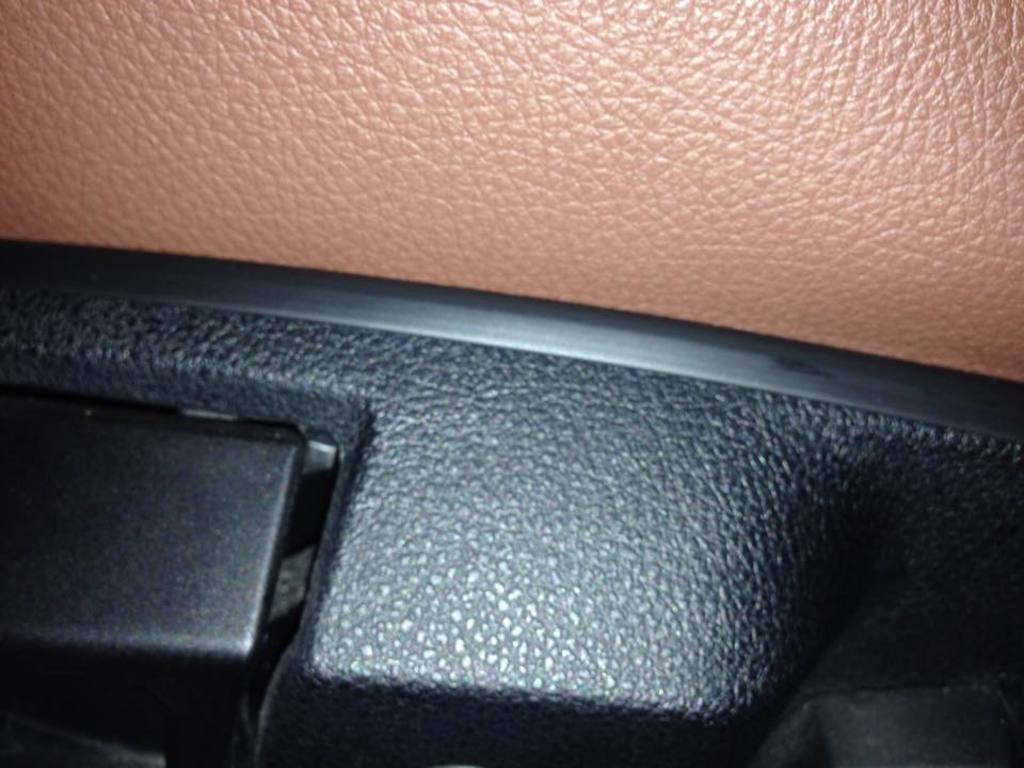

    allora sfatiamo il mito del peso......qua ragazzi è che i materiali sono cinesate.....che taglia il sedile sul fianco è che la plastica che è messa a lato non l'hanno smussata se toccace vedete che è tagliente io ho risolto mettendo un profilo in gomma ,quelli che si usano per i bordi portiera....

    host image
    hostare immagini
    prima e dopo ...io ho fatto questa modifica lungo tutto il bordo anche al sedile passeggero...poi ho spruzzato un pochino di silicone spray sul bordino...così non ci sono cigolii
    guardate bene il bordo e vedrete che è tagliente......ho mostrato questa mia modifica al service bmw....è mi ha detto che è buona cosa
