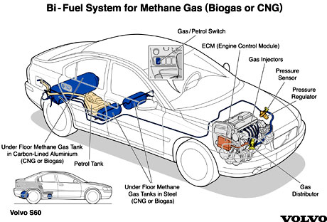

    Direi che non è affatto fattibile. Sono modifiche che hanno bisogno dell'omologazione ed il nulla osta della casa. Sostituire il serbatoio della benzina per installare un paio di bombole GPL/Metano sotto al pianale non è affatto una cosa da far fare ad un impiantista. Ma ci sono studi di fattibilità direttamente dalla casa madre.
    Per ora le uniche che hanno fatto e fanno questo sono state: Volvo, Opel, Volkswagen e Fiat.

    cmq l'omologazione che ti rilasciano è per auto monofuel ,quindi nessun bombolone o altre cose del genere,si prende il serbatoio gas e si mette al posto del benzina,in piu' mi disse che lui aveva un mini serbatoio da 15 litri a benzina per le emergenze.
  18. beckervdo
    56.022
    4.450
    609.512.646
    Kia Sportage HEV 2023
    Un qualcosa del genere insomma...
