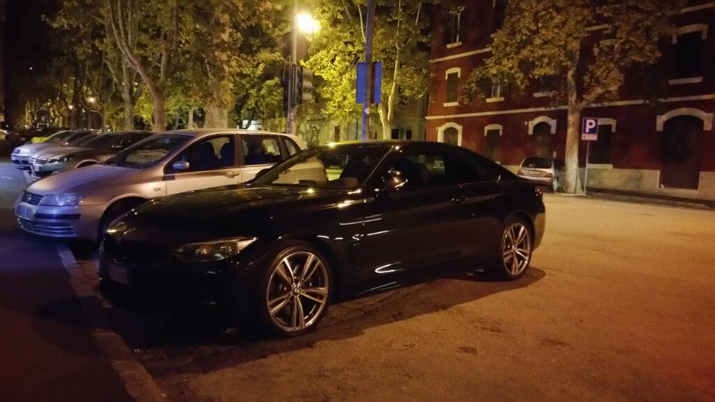

    Quindi nessun cambio marcia.
    Se volessi fare qualche prova in 2 per avere più probabilità di capire, fai un fischio.
    Intanto.......
    Ultima modifica di un moderatore: 3 Settembre 2016

    Mi sembra di conoscerla! [emoji51]
