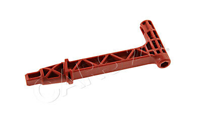

    Cos'è questo scomparto segreto posto sotto al porta bibite.
    C'è uno sportellino rotondo che va svitato.
    https://ibb.co/0DJ5FGq
  2. Didi82
    Didi82 Aspirante Pilota
    14
    18 Settembre 2013
    Monza
    Bmw X5 e70 4.8i
    Dovrebbe essere lo stacco manuale del cambio automatico... se rimani a piedi senza batteria lo stacchi manualmente con l’attrezzo che hai nel baule

    Scusa l'ignoranza, ma cosa stacca?
    Sono già testato a piedi per batteria scarica, ma non conoscendo questo sgancio....potevo fare qualcosa in tal senso?
  5. Didi82
    14
    18 Settembre 2013
    Monza
    Bmw X5 e70 4.8i
    Stacca il blocco del cambio automatico, quindi volendo puoi spostare la macchina a manina.....pesa un botto provato!
