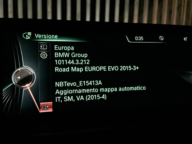

    Oggi ho controllato sulla lista dei servizi connected drive acquistati e mi è apparso aggiornamenti mappe X 3 anni.. Stasera ad un certo punto mi è apparso un messaggio sul display nel quale mi diceva che era disponibile un aggiornamento della mappa e se volessi riavviare subito il navigatore o in un secondo momento.. Io chiaramente ho cliccato sul riavvia subito.. E poi non mi è apparso più nulla.. Sono andato quindi a verificare la versione del navigatore e mi è apparso questo [​IMG]
    Quindi è stata installata la versione 4 o devo fare qualche altra cosa?
    Perché dopo aver cliccato su riavvia subito non mi è uscita più nessuna notizia..

    Scomparso servizio aggiornamento mappe Navi Pro
    Ha aggiornato in automatico tutto fatto
    Ora è passata alla 2016-1

    118 d sport
    Quindi il fatto di avere europe evo 2015 3+ e no 2016 è normale?
  18. SchizzoJo
    SchizzoJo Kartista
    143
    28 Ottobre 2010
    868
    Audi A4 Avant - in attesa 320d Touring
    No vuol dire che il servizio non è attivo
