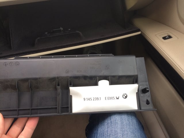

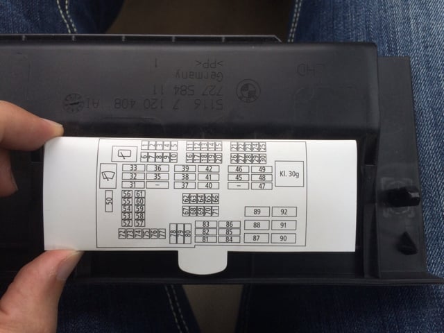

    Appena scendo in macchina faccio una foto (sempre se ce lo anche io perché nn ne ho mai avuto bisogno e la metto qui, cosi eventualmente anche altri del forum potranno utilizzarla. Ciao

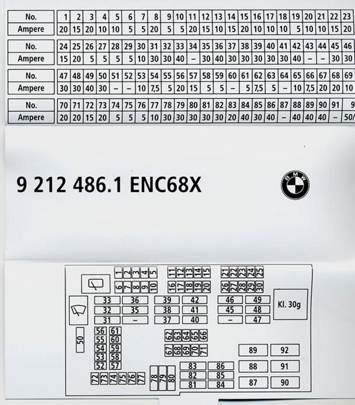

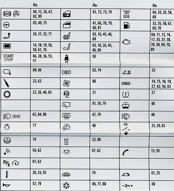

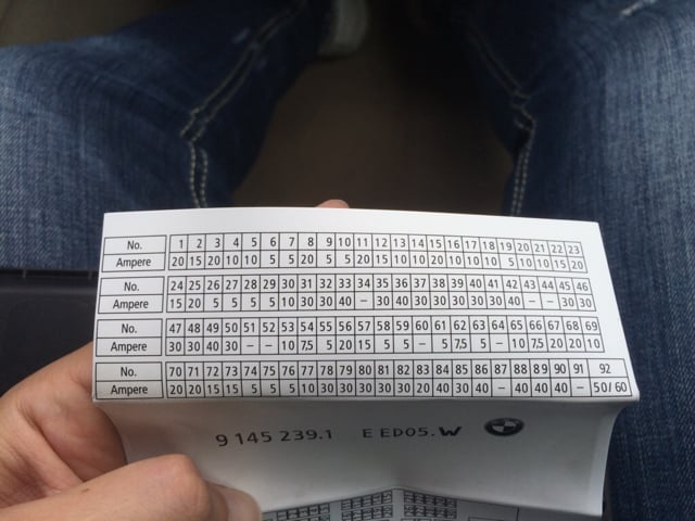

    Ciao come promesso! Ti allego tutte le pagine dello schema fusibili.
    Spero di esserti stato d'aiuto !
    Fammi sapere se è tutto ok.
    Ciao e Buon Lavoro

    fusibile 77 - controlla clima, luci bagagliaio e luci vano portaooggetti. 10A.

    Grazie..risolto era il fusibile 77

    Mi aggancio qui con un problema che penso sta su un fusibile ma non sono sicuro. Ho un E91 e non mi funziona più il lavavetro del lunotto dietro e anche il disappannamento . Ho guardato prima di smontare tutto nella scatola di fusibili e dovrebbe essere il numero 48, ho la stessa schema postata anche qui, ma sorpresa nel posto di numero 48 non ci sta proprio nessuna fusibile. Prima funzionava e nessuno non ha smanettato con i fusibili... sapete per caso il motivo o ci sta un altro fusibile ?

    A seconda dell'anno il fusibile dovrebbe essere f8 o f30
