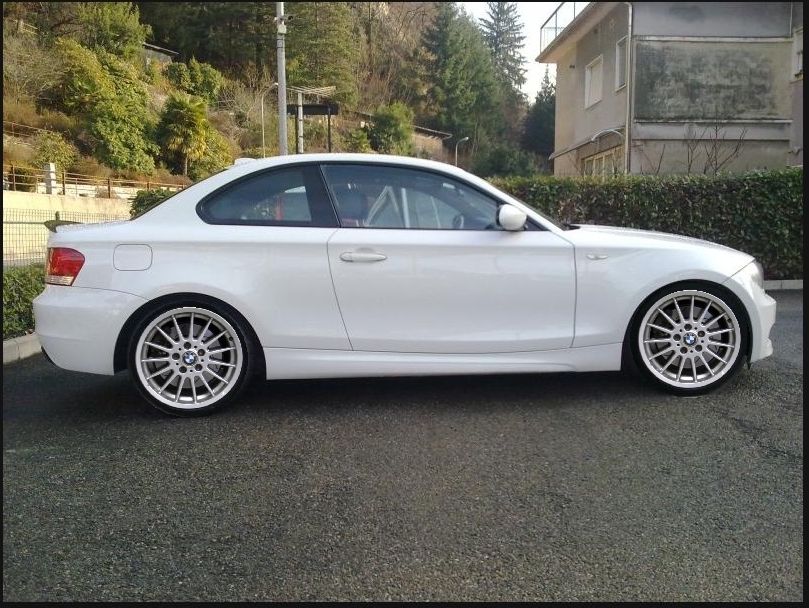

    Salve a tutti, anche io volevo passare dai 17 ai 18 sulla mia 135i. Con i 17 e le gomme da corsa mi trovo molto bene sia in pista che su strada, però l'estetica non appaga molto, anche perchè montando una misura più larga (le 225 e 255) la spalla è più alta ancora (foto sotto):

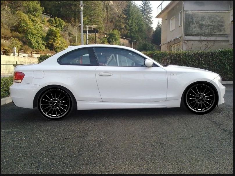

    Ho deciso di comprare 4 cerchi da 18 e sono indeciso tra questi due modelli (che vernicerò di nero e se riesco faccio a modificare il colore con photoshop poi le inserisco, il nero cambia molto l'estetica):
    Style 32, uno stile un pò retrò... ecco alcune foto:

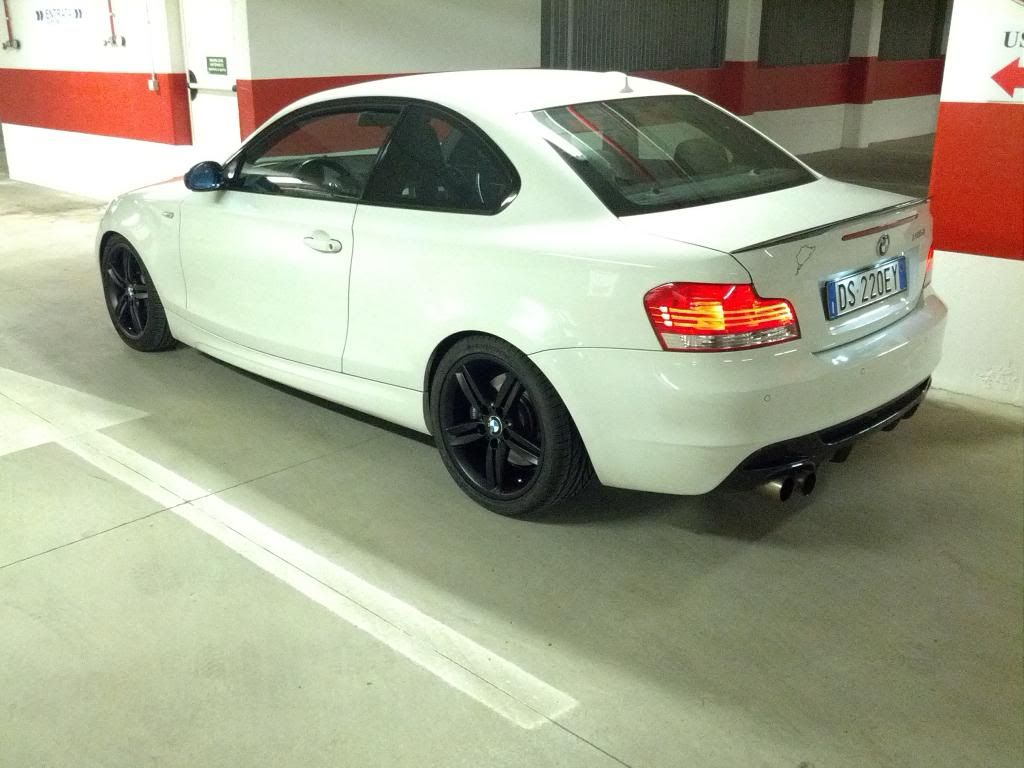

    Anche questi che avevo prima (Style 166) non erano male, solo che purtroppo non vanno più bene di ET e canale (ET34):
    Dopo averli verniciati:

    Gli style 262 sono belli.. ...però è un peccato farli neri opachi. Bisognerebbe capire come sono neri opachi.. ..se mio cognato mi fa il render posto le foto..

    Presi gli style 32 a 200 euro. Li vernicio e poi vi posto le foto!

    Foto modificate! Che ne dite?
