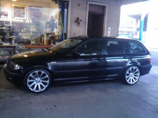

    cavoli questi mi piacciono un sacco per la mia.. ma dietro che canale ed ET monti?
