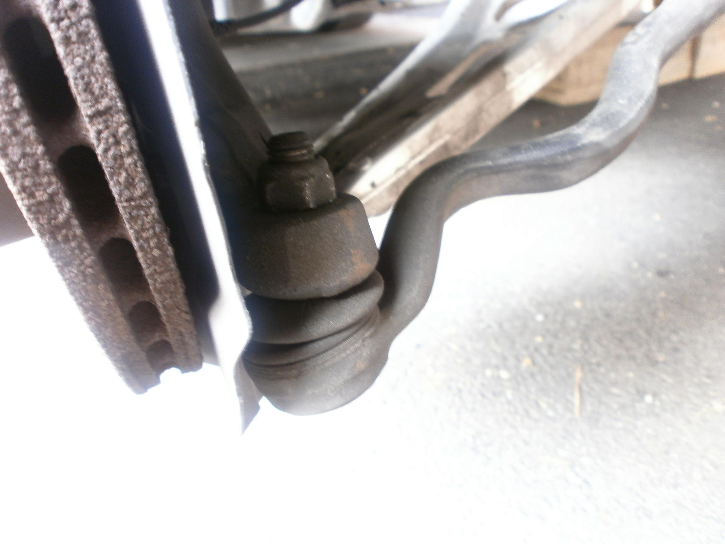

    zone da controllare
    oggi ho smontato la mia, colgo l'occasione per indicarti i punti da controllare per verificare se è la scatola guida il problema..
    se il rumore proviene dalla testina di sterzo indicata nella foto che segue il problema è lei,e NON la scatola guida.
    se invece proviene dalla zona che indico col dito, è la SCATOLA STERZO da revisionare-cambiare

    A me il rumore sembra che proviene dalla seconda foto. Oggi cmq non sono riuscito a mettermi sotto la macchina. Vedrò domani. Cmq se vedete qualche scatola guida in vendita le postate gentilmente?
