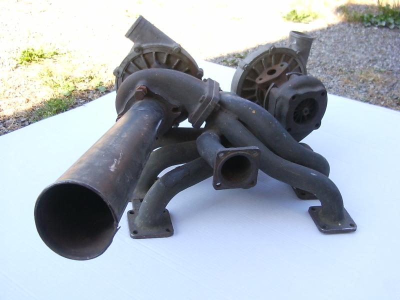

    si, la macchina da rally ha un silenziatore...ma xchè lo deve avere da regolamento....sia in gr.n che in gr.a o k che siano...le macchine alle verifiche tecniche devono sostenere una prova fonometrica.....pena squalifica della macchina. basta guardare la massima espressione dell'automobilismo sportivo...la F1...su un'auto da F1 lo scarico sembra a volte inesistente....non hanno problemi di Db e quindi niente silenziatori. li c'è però un attento studio sul diametro dei collettori e sulla loro conformazione per ottimizzare le contropressioni necessarie.....proprio xche sono motori aspirati.....nei turbo invece è tutto diverso.....lo scarico diventa piu complesso prima della turbina, nella parte dei collettori, per giostrarsi il range di utilizzo della turbina....piu i collettori saranno liberi, piu la turbina soffierà già a bassi giri ma con un range di utilizzo piu basso...caso dei diesel......invece, caso dei benzina piu i collettori sono aggrovigliati, piu la turbina soffierà verso un alto numero di giri, avendo cosi un range piu ampio.....però da dopo la turbina il poi....lo scarico è praticamente inutile.....guarda lo scarico della ferrari F1 turbo degli anni 80.....erano motori con molto turbo lag, con turbine che agivano da oltre i 5000 giri, ma arrivavano a spingere fino aui 12000\13000....[​IMG]
