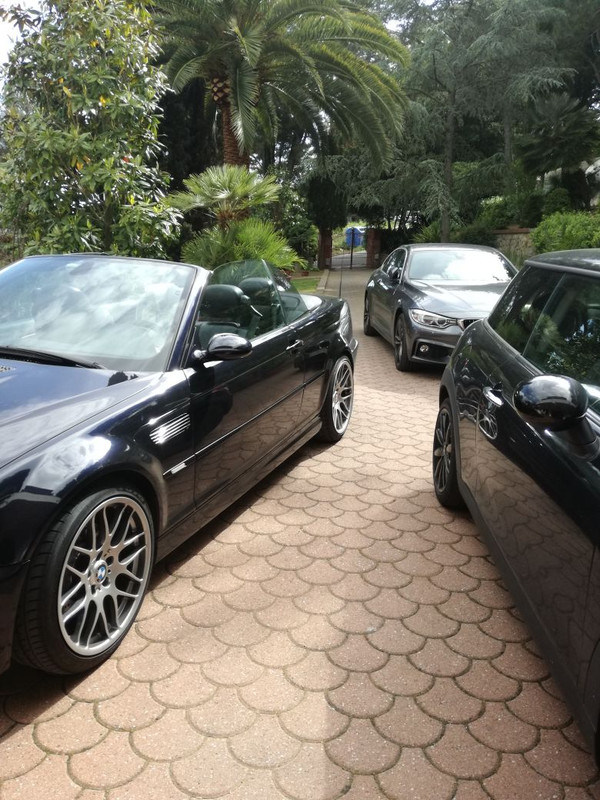

    Fra tempo, vi metto una foto da ieri al pranzo a casa degli amici. :biggrin:
