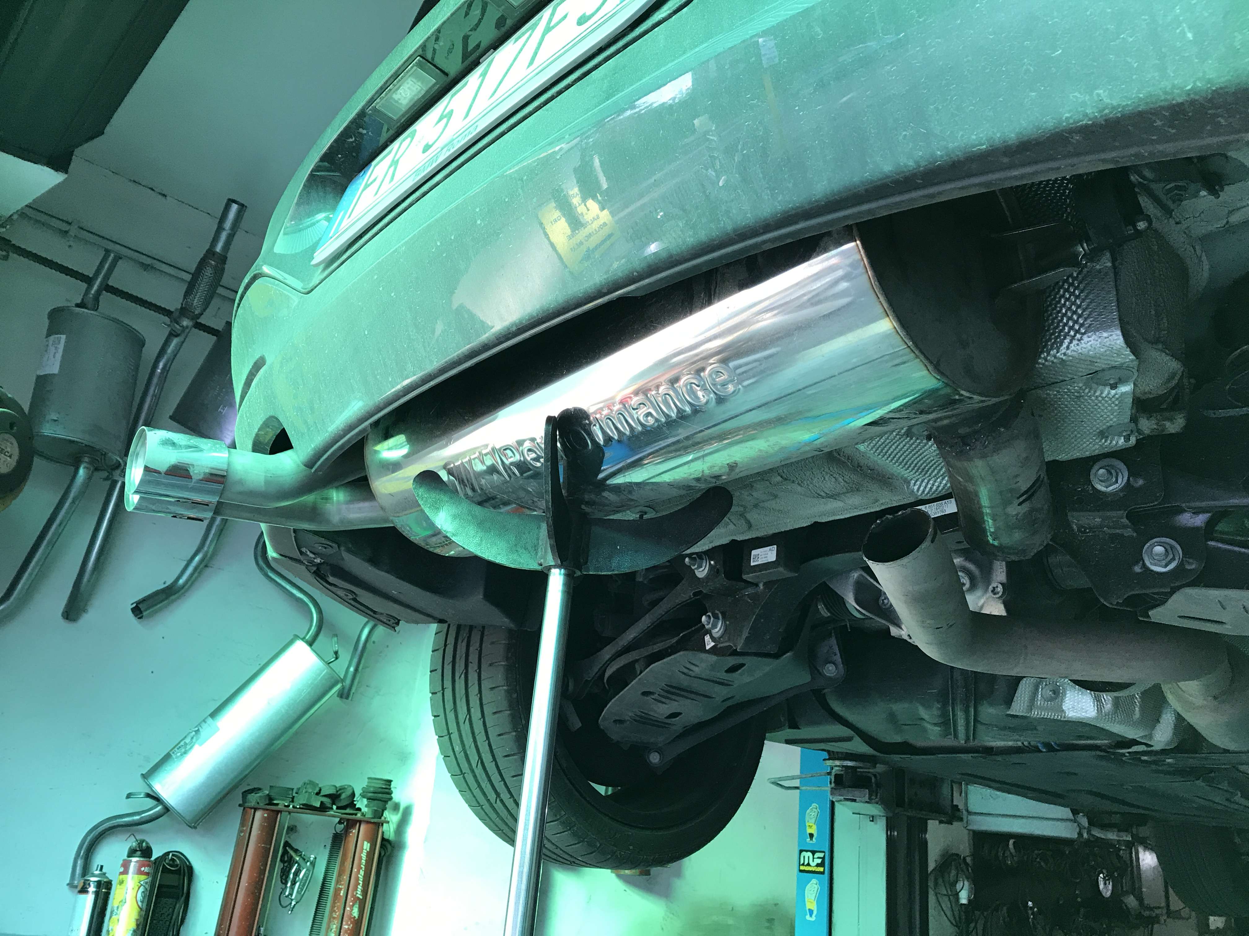

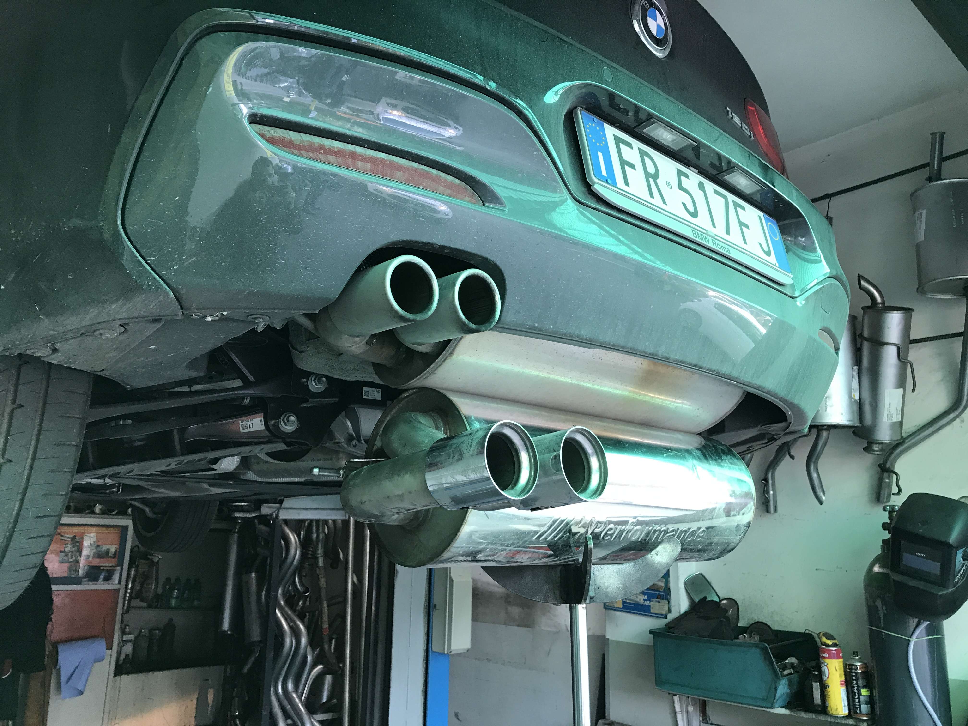

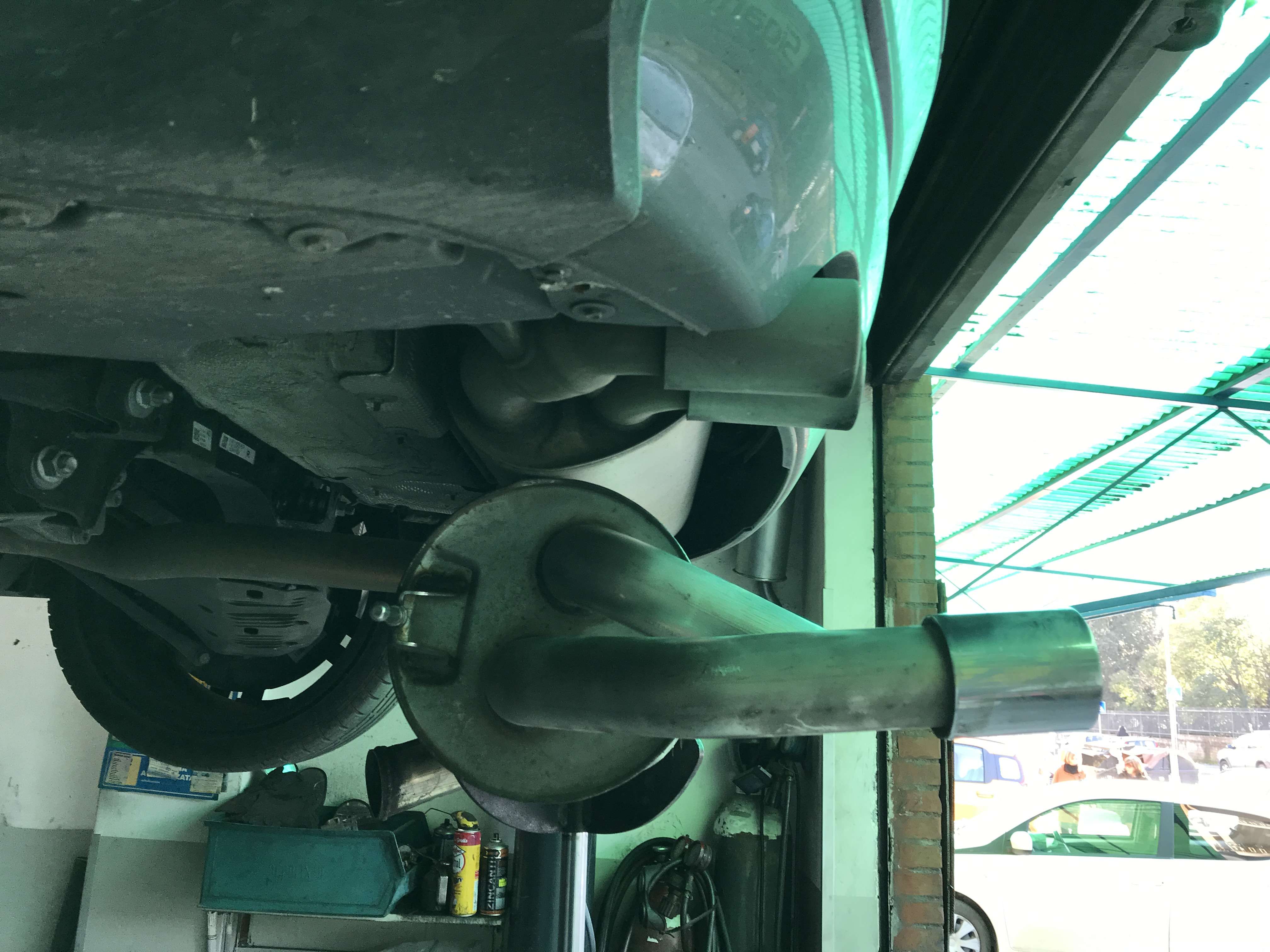

    Per chi fosse interessato a montare questo scarico, condivido qualche foto che magari può essere utile.
    Questo è il tratto centrale dello scarico, si vede il primo silenziatore e il risuonatore. Il marmittaio ha confermato che non è presente il FAP. L’idea di fare un centrale libero parallelo a questo e attivabile tramite valvola non è fattibile perché il silenziatore occupa tutto lo spazio, peccato. Fa piacere vedere una carenatura completa del fondo.
    Ecco qua lo scarico in posizione per prendere le misure dei tagli.
    Qui si vede bene che la volumetria del M Performance è maggiore, probabilmente perché tarato sul motore 30i. Rispetto a quello per la 125i per N20 è più grande ma il peso è lo stesso. Sarebbe interessante sentirli entrambi. Evidente la diversa lunghezza dei finali e, soprattutto, l’uscita sovrapposta e le curve che hanno dato non pochi grattacapi per essere adattate.
    Ecco qui una volta messo in posizione, si vede che lo spazio non è molto e che i due finali escono abbastanza. Il lavoro che è stato fatto per adattarne le lunghezze consiste nel tagliare il finale sinistro per accorciarlo, mentre quello destro è stato completamente rifatto. È stato tagliato appena all’uscita del silenziatore, ed è stato fatto un nuovo condotto che esce già rivolto verso il basso e poi fa una curva quasi a 90° per riallinearsi al verso della macchina. Purtroppo non è il massimo a livello di fluidodinamica perché ci sono due curve a 90°: una verso il basso per scendere a livello dell’altro finale e una per riallinearsi, ma non ci sono alternative perché lo spazio è veramente poco. Infatti il M Performance per la 125i ha i due finali che escono nella parte bassa del silenziatore in parallelo ed hanno lo stesso andamento dello scarico originale. Devo dire che il marmittaio è stato molto molto paziente, fossi stato io probabilmente mi sarei detto che non era possibile adattarlo. Nonostante le due - tre saldature, i due terminali sono allineati e paralleli.
