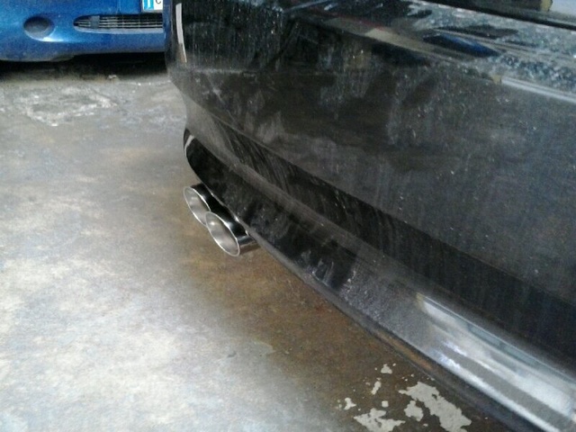

    083 di profilo:

    Grazie Michele per la foto! ;) /emoticons/wink@2x.png 2x" width="20" height="20" /> Magari io lo faccio saldare un filo più interno....
