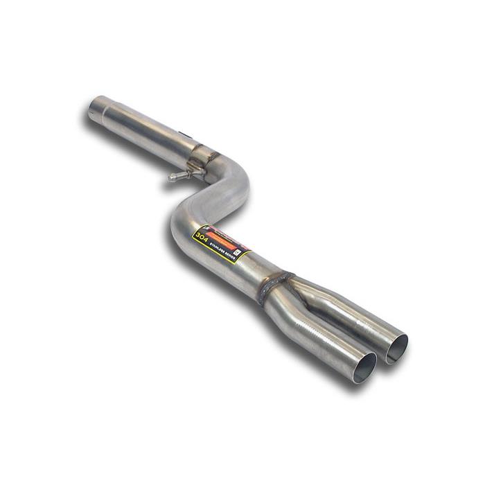

    La y secondo me rovida la farebbe, basta che chiami e chiedi.
    Questo il pezzo supersprint, non mi sembra nulla di complicato per rovida, e' una spanna sopra ad altri, ma basta che telefoni e chiedi.

    Supersprint devi solo comprare il pezzo e lo cambia chiunque lavori anche sugli scarichi.

    bmw z4 sdrive 2.0 - e89
    io ho montato quella y di supersprint... il suono migliora ma non di molto.. è piu cupo e borbotta di piu.. ma non ti aspettare grandi rugiti... voglio anche io trovare una soluzione e credo sia quella di cambiare anche il terminale finale
