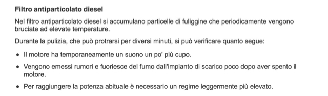

    Ciao, no è normalissimo, sono i minuti in cui si rigenera il fap, lo fa anche la mia ( F30 330d), inoltre senti un odore particolare, quasi di "bruciato", se ti avvicini allo scarico a vettura ferma.
    Ecco l'estratto del libretto di uso e manutenzione:
