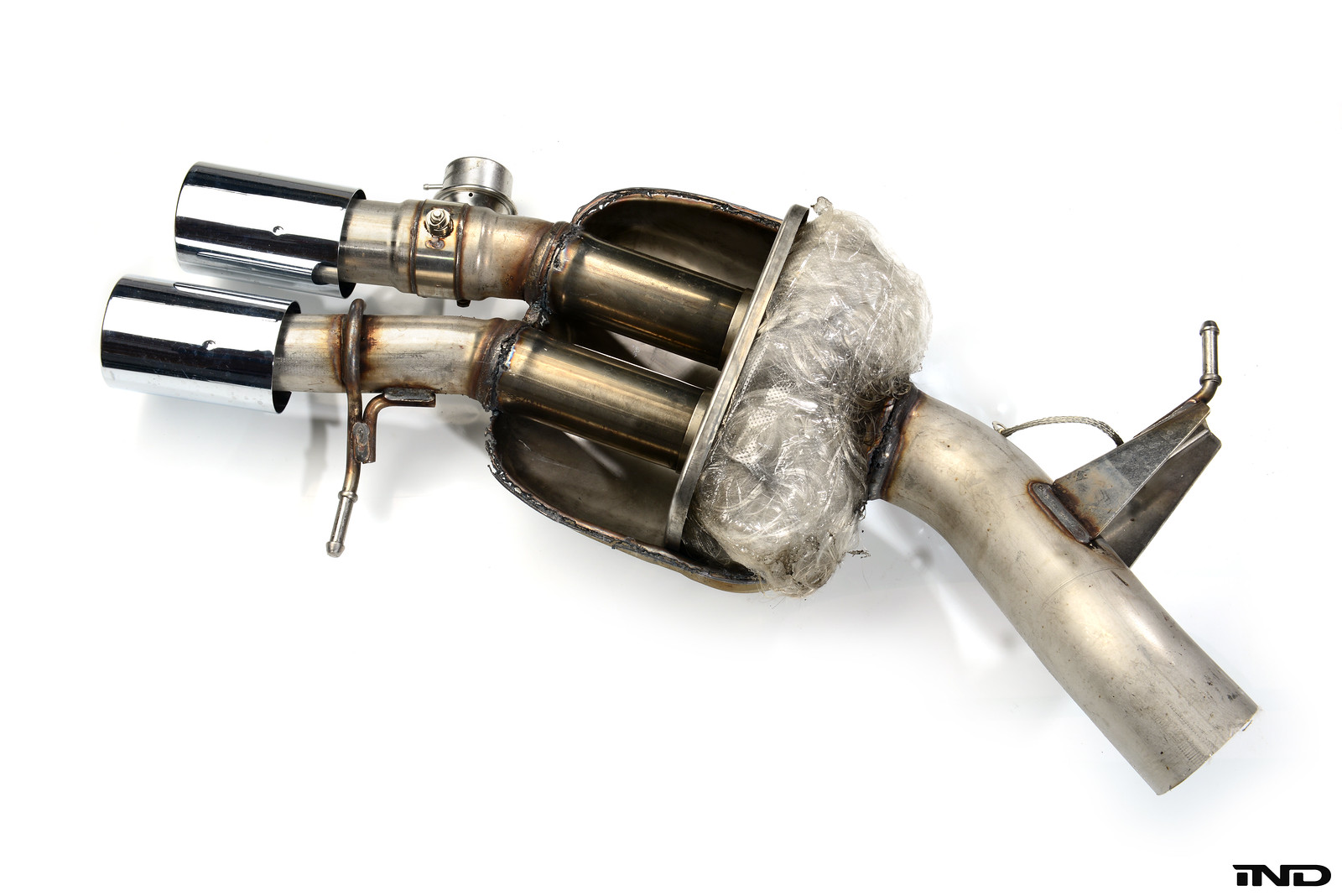

    io pensavo di togliere solo il silenziatore centrale....so che non cambia tantissimo, ma potrebbe essere in effetti quello che voglio, dato che cerco solo un sound un pochetto più presente in sport, a valvola aperta, ma tale da essere assolutamente non invasivo nell'abitacolo con valvola chiusa.
    Ho un N20, con valvola
    EDIT: ho rivisto bene i due video...a parte il sound molto invitante, in effetti la differenza tra valvola on e off è veramente minima.
    Pensavo che la valvola facesse un bypass del silenziatore finale, ma non è così.
    A mia impressione, probabilmente apre solo una seconda uscita dal silenziatore ma che comunque è silenziata, forse giusto un pelo meno di quella sempre aperta.
    Sarebbe interessante recuperare un esploso o una sezione del terminale.
    Questo è quello della M4, e qui la valvola bypassa proprio il silenziatore finale, tranne una piccola espansione.
    vediamo se trovo anche quello della 125i, ma dubito che sia così.
    Ecco, questo è quello di una serie 5, ma credo che il concetto sia lo stesso: la valvola apre e chiude una semplice seconda uscita dallo stesso silenziatore.
    Per cui, in pratica è proprio il silenziatore finale che limita la differenza tra valvola aperta e chiusa....se non fa rumore con la valvola chiusa, non lo fa nemmeno aperta e viceversa.
    Ultima modifica: 26 Maggio 2022

    Sicuramente è per colpa dell'audio del mio pc, ma solo nell'ultimo video ho veramente sentito bene il suono dello scarico ed è simile a quello che vorrei ottenere in modalità sport. Ma è troppo rumoroso per come vorrei viaggiare nel resto del tempo.
    Ho avuto per anni auto con scarichi sportivi, adesso se devo scegliere tra un'auto sempre silenziosa o sempre rumorosa, preferisco silenziosa.
    Per questo mi piaceva l'idea dello scarico con la valvola, perchè è quasi come avere due auto diverse (e infatti una M4 che avevo provato, faceva una bella differenza).
    Anche in questo video, il sound è buono, ma la differenza tra aperta e chiusa è veramente minima, si apprezza solo con un confronto diretto. Mi sa che gli scarichi gemellari sono tutti così. Altrimenti bisogna passare allo sdoppiato, ma preferivo l'estetica del gemellare onestamente.
    Questo è un bel video, purtroppo anche con lo Mperformance sdoppiato, la differenza tra sport e comfort è minima (nel senso che se non li confronti direttamente non riesci a distinguerli)
    Però a questo punto potrebbe anche essere un effetto dei video: sono quasi tutti fatti con cellulari o cam tipo go-pro, che hanno una compressione audio molto spinta. In più ci si mette pure l'audio del mio pc. ](*,)

    @angor la soluzione esiste..eheheh
    una cosa simile la produce Akrapovic con la Evolution Line, codice prodotto AKR-MTP-BM/SS/3H.
    se avessi una F20 a benzina, la linea completa di scarico (dal cat compreso in giù intendo) sarebbe una delle mie prime "folli" spese!!!! :drinking::drinking:

    già...è solo un pochetto caro.... :shocked!:
    in realtà, basterebbe anche tenere lo scarico originale, semplicemente riuscire a rendere la seconda uscita, quella comandata dalla valvola, diretta....
    allora si avrebbe uno scarico silenzioso con valvola chiusa e decisamente rumoroso aperta.
    Vedo di capire se qualcuno, magari all'estero, sia riuscito a fare questa modifica.

    La soluzione ci sarebbe ed è questa
    Purtroppo li ho contattati e non prevedono la spedizione del terminale, bisognerebbe andare in Francia per farselo montare.
    Riguardo i miei video, nel primo puoi apprezzare il suono in abitacolo e con i finestrini aperti e anche dentro una galleria, bello ma non fastidioso. Nel secondo puoi sentire la differenza tra il rumore in abitacolo a finestrini chiusi e quello effettivo che esce dallo scarico…purtroppo o per fortuna, la differenza è abissale perché la nostra F20 è super insonorizzata, quindi all’interno rispetto allo scarico originale si sente un pochino più di rombo e basta. Considera che mia moglie neanche si era accorta della differenza quando cambiai lo scarico e mia figlia dorme che è una meraviglia.
    Se vuoi mantenere l’uscita gemellare, un’altra soluzione potrebbe essere quella di farti fare una Y prima del silenziatore finale, un ramo segue l’andamento originale, l’altro invece passa dietro la pancia dello scarico e si collega/sostituisce il finale esterno con valvola. Su YouTube avevo visto un video ma non lo ritrovo.
    Ultima alternativa, con pochi euro si compra una Y dotata di valvola su un ramo, la si mette subito dopo il catalizzatore e, a valvola aperta è come avere lo scarico diretto…io non ho avuto il coraggio di farlo!
