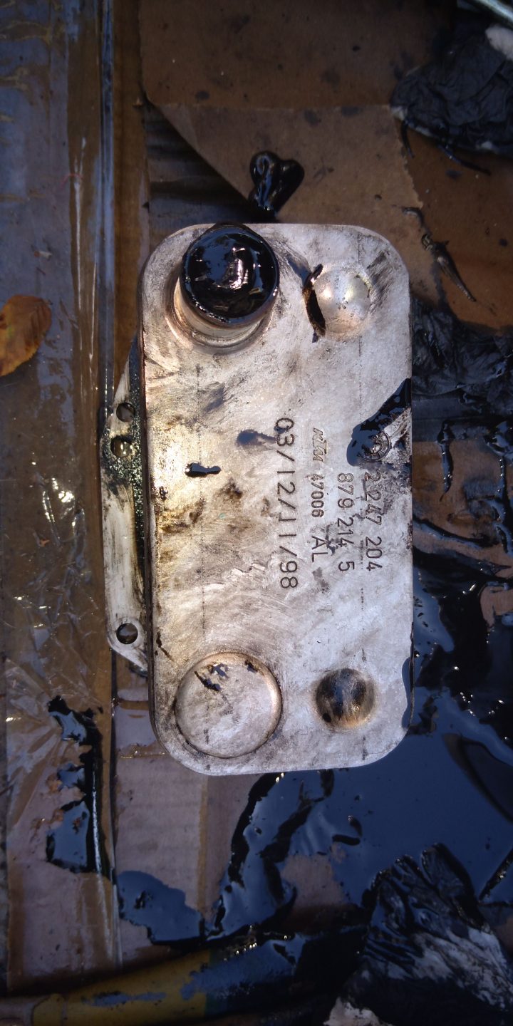

    Buongiorno a tutti,
    Ecco alcuni aggiornamenti sui lavori:
    Smontato finalmente lo Scambiatore ed è conciato cosi ^_^
    Ora attendiamo l'arrivo di quello nuovo, ho preso per ora i Tubi montati e con tanta calma e sgrassatore l'ho scroppato ben bene..
  18. Orexis
    Orexis Aspirante Pilota
    22
    20 Febbraio 2012
    BMW 528
    Poi com'è andata?
