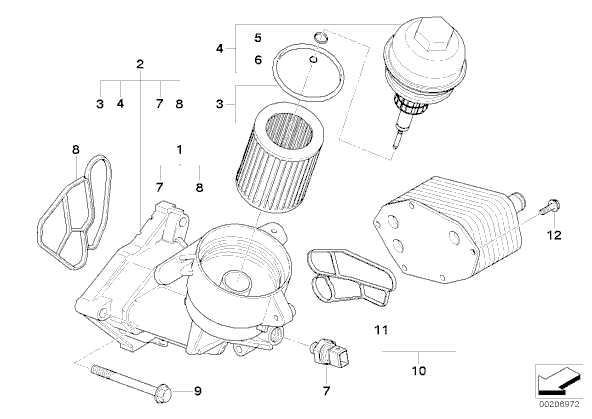

    ragazzi mi servirebbe una mano,vi spiego:da qualche settimana avevo una perdita di olio da vicino al monoblocco,cosi questa sera mi son deciso a smontare un po' di pezzi per vedere precisamente dove fosse,ed ho notato che trasudasse da vicino allo scambiatore olio acqua,propro il pezzo sotto al filtro olio tanto per intenderci,cosi' ho smontato anche quello.In effetti le gurnizioni erano un po' cotte:evil:(daltronde a solamente 230 mila km),ora non so'se in bmw mi diranno di cambiare tutto ho solamente le guarnizioni.qualcuno di voi ha mai fatto o fatto fare questo lavoro e mi sa dire qualcosa a tal proposito? Magari anche quanto si va' a spendere comprando le sole guarnizioni e un codice.grazie a tutti quelli che risp.:-k

    ragazzi vi aggiorno con un po' di ritardo,due sere fa' ho rimontato la macchina e per il momento sembra che sia tutto ok,non perde piu' olio,e il tutto ho speso solamente 14 euro di guarnizioni e lavoro fatto da me.:wink:

    ciao intendi questo

    esattamente,ho cambiato la guarnizione n 8 ed 11

    Ma questo è il portacartuccia del filtro dell'olio!
    Non potevi chiamarlo così che lo capivo al volo :P

    chiamato scambiatore di calore:wink:

    si pero'avevo scritto che e la parte sotto al filtro dell'olio,(si forse sarebbe stato meglio scrivere sotto il portafiltro):biggrin::biggrin:

    ragazzi, riesumo questo vecchio post per una conferma.
    Lo scambiatore acqua - olio dovrebbe essere il pezzo numero 10:
    Qualcuno mi conferma che è questo il pezzo che a volte da il problema della miscelazione acqua ed olio? Mi spiegate anche in quale modo vengono miscelate? Da ETK non riesco a capire dove siano collegate le tubazione del liquido refrigerante
