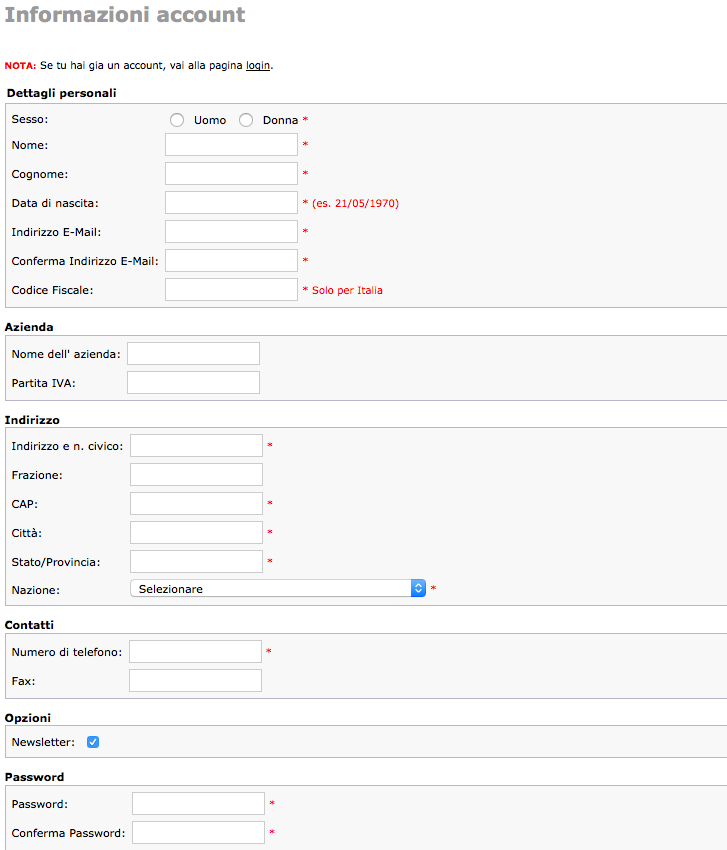

  12. SniperBMW
    22.538
    1.352
    30 Luglio 2007
    7.276.468
    Come si chiama il codice che ti chiede?
    E quando te lo chiede?
    E su quale sito?
  13. (marzo)

  14. SniperBMW
    22.538
    1.352
    30 Luglio 2007
    7.276.468
    Ok, dopo mi iscrivo anch'io così vedo cos'è: ci ho fin'ora navigato senza però iscrivermi e quindi comprare.
    Se poi mi prende la scimmia di comprare qualcosa, sarai responsabile del depauperamento delle mie finanze.... ^_^ /emoticons/happy@2x.png 2x" width="20" height="20">
  15. SniperBMW
    22.538
    1.352
    30 Luglio 2007
    7.276.468
    E' il Codice Fiscale....
    Non capisco perchè a te venga quella scritta..... A me riuslta così.... Anche altre voci sono diverse.... Boh...
    Comunque, quando non capisci qualcosa su qualche sito, puoi sempre mandare una mail per avere spiegazioni e aiuto ;) /emoticons/wink@2x.png 2x" width="20" height="20">
    Ultima modifica di un moderatore: 19 Gennaio 2016

    argh!
    pre responsabile delle finanze..!!
    ok
    grazie
    se mi serve, proverò a inserire il codice fiscale
    (sarà per la fatturazione con l'estero , che in italia vuole i dati per la "trasparenza")
