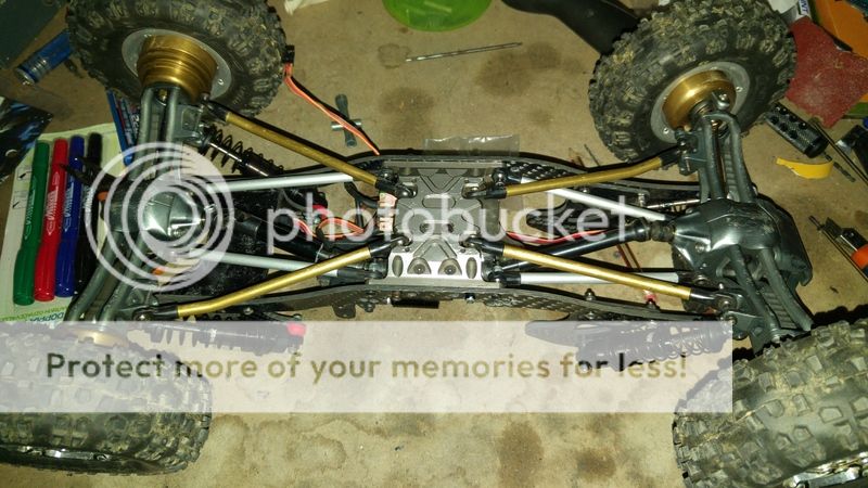

    i link inferiori li avrei fatti volentieri tosti
    (quelli davanti sono da 7mm pieni con manella M4 e manella M3)
    quelli dietro sono sempre pieni, ma da 6mm e con manelle M3.
    Purtroppo di manelle M4 ne avevo solo 2 e li ho fatti così..
    ma i link superiori li ho dovuti fare fini per forza: (solo la barra filettata M3 nuda)
    Davanti sono a filo del porta-batteria, e dietro dell'esc.
    se li faccio più ciccioni mi tocca alzare quello che c'è sopra, alzando il baricentro.
    ma credo che i link superiori non siano quelli più soggetti a rotture.
    Quando il modello è impazzito e ha sbattuto, si è spezzata la trousse in ottone, ma i link non si sono nemmeno piegati.
    quelli inferiori invece sono soggetti a colpi di ogni tipo quando le sospensioni sono in estensione.
    Quando è in assetto di marcia molto meno, perchè sono addirittura paralleli al telaio e stanno dentro al profilo dei longheroni.
    secondo me il tuo link si è piegato quando l'auto è ruzzolata giù un pezzetto verso il ruscello.
    senza peso, le sospensioni si sono estese, e quando ha cozzato contro una pietra ha toccato magari prima il link e si è stortato.
    nel mio caso inoltre i link inferiori non sono triangolati.
    Se fai caso, non sporgono fuori dai longheroni dove si attaccano al ponte.
    Rimangono sempre piuttosto protetti quindi dagli urti durante i passaggi.
    volevo realizzarli in acciaio ma non riuscivo a forarli bene per inserirgli la parte filettata da inserire nella manella..
    i link pieni sono meno soggetti a rottura, ma non solo per via del tondino.
    Anche per via che la barra filettata all'interno ha gioco.
    (resta in asse solo perchè è stretta tra i link, che però sono di plastica.)
    quindi se piglia un colpo, la barra filettata si piega dove inizia la manella, come è successo a te domenica.
    col link pieno, il grano non ha possibilità di ballare all'interno del link, e se come grano usi un pezzo di vite di quelle in acciaio nero, non si piega.
    (in pratica resiste il doppio di un normale link con tubetto vuoto e barra filettata all'interno, dove la barra è in ferro tenero, e ha pure gioco nel tubo)
    a quel punto dovrebbe proprio piegarsi il tubo pieno o troncarsi la manella..
    nel mio caso poi quel che temo non sono tanto le manelleM3, ma gli attacchi di plastica del guscio del ponte axial....
    (se si tranciano nonostante le rondellone mi tocca rifargli dei colletti in metallo)

    Scegliere il fusibile giusto è fondamentale se no rischia di saltare anche quando non deve.. me l'aveva consigliato Theo dopo che avevo cotto la prima grizzly ](*,)
    Per i link non so perchè ma ero convinto fossero con la barra.. se son pieni come non detto :wink:
    Le manine tuttavia è bene sceglierle belle robuste.. Ale le ha rotte proprio dove c'è la sfera, probabilmente anche per il freddo..
    I link della mia in effetti era da tempo che dovevo rifarli in inox, la barra e il tubo erano provvisori.. ma la pigrizia mi ha fatto sempre rinviare il lavoro, "tanto reggono" dicevo #-o

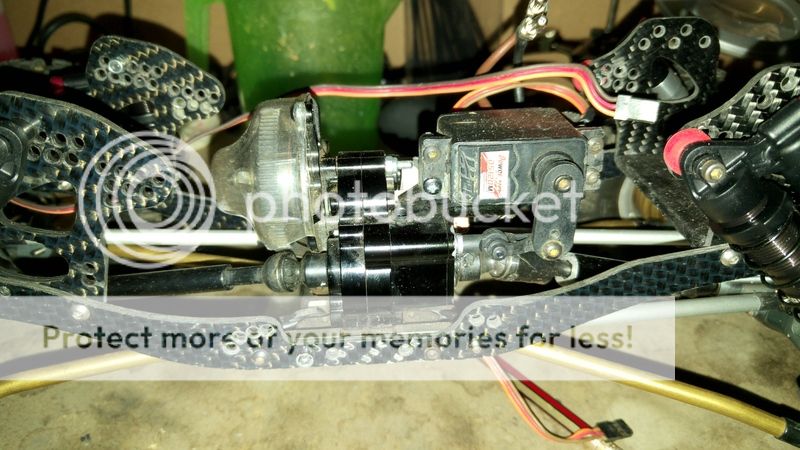

    per il verricello ho fatto la stessa cosa:
    oggi l'ho smontato, e c'è poco da fare..
    un pò è la guaina in rislan che sotto compresissione si strozza dove c'è la curva più secca
    (cosa che ho rimediato infilandogli una fetta di tubo più grosso)
    Un pò invece è proprio il servo che è fiacco.
    il fatto che si disinserice sotto sforzo è dovuto alla molla troppo debole, ma se la metto più grossa frena ancor di più la bobina, e il verricello non tirerebbe proprio più una mazza..
    quindi ho deciso che per ora lo lascio così, e se caso lo uso fino e per quello che potrà funzionare.
    il sistema funziona, quindi in futuro potrei replicarlo con un servo serio, e la parte di tubazione curva in ottone.

    la tranny è questa
    (il gruppo trasmissione centrale)
    la schedina Grizzly è la scheda elettronica utilizzata per comandare il motorino del verricello via radio
    (nel mio caso sostituita da una scheda elettronica di un servo opportunamente modificata)

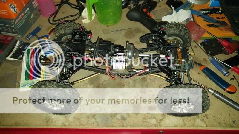

    RIPARAZIONI
    mi son deciso a sistemare il proto, che a Malpensa si era rotto
    (si era tranciato un giunto)
    avevo comprato un altra coppia di semiassi, ma essendo praticamente uguali a questi (che non mi hanno evidentemente soddisfatto), ho deciso di cambiare tipologia di giunto, tornando ai CVD
    gli unici cvd che possedevo erano di tipo standard per scx, modificati dal sottoscritto (e uno addirittura con bicchierino derivato dall'originale axial)
    Nel proto utilizzo coppie coniche di derivazione touring, con i bicchierini, quindi ho dovuto procedere a un Taglia e cuci:
    Poi ho smontato anche il famoso ammortizzatore che pareva non funzionare più.
    In effetti si era rotta la coppiglia che fermava il piattello interno sullo stelo.
    Il piattello quindi potendo scorrere non garantiva più la frenatura idraulica.
    Cambiata la coppiglia ho ricaricato l'ammortizzatore.
    Sono soddisfatto di come funzionano questi ammortizzatori.
    Non pisciano olio assolutamente, e inoltre il sistema a frenatura differenziata artigianale funziona in maniera perfetta
    (MOLTO MOLTO meglio di quello MIP che ho visto montato su un proto l'altra volta)
    Ho regolato anche qualche impostazione dell'esc, aumentando un pelo l'anticipo della funzione turbo, ma lasciando al minimo l'anticipo normale e il punch level.
    Ho aumentato la velocità massima della retromarcia, che prima era al 25% (ora è al 50%)
    Lo sterzo funzionerebbe anche bene, ma un servo più potente in teoria ci vorrebbe..
    Per l'esc invece sarà dura.. (difficile trovarlo barattando pezzi)
    Comunque ora il proto funziona di nuovo, e appena si presenta l'occasione voglio testarlo
    (con le gomme super swamper non l'ho ancora provato all'aperto)
    (ma secondo me va alla grande)
