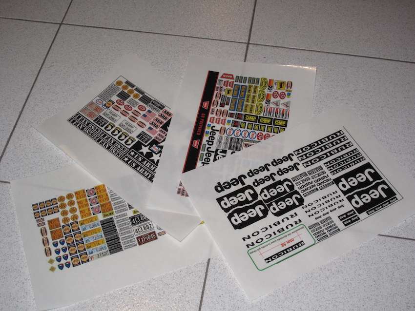

    ....nell'attesa...... :vamp:
    Fatti con stampante laser e già laminati ;) /emoticons/wink@2x.png 2x" width="20" height="20">

    :eek:
    qualcosa mi dice che preparerò un file anch'io :-F :mrgreen:

    uau!
    bellissime!
    se vi servono, ho anche queste:
    (salvandola come immagine nel vostro Pc credo che dovreste riuscire a salvarla nel formato originale, perchè in via eccezionale le posto qui senza ridimensionarle)
    semmai dopo averle scaricate, sniper può cancellarle, in modo da non appesantire il server.
    (minchia come sono telematico stasera..!! ah ahh)
