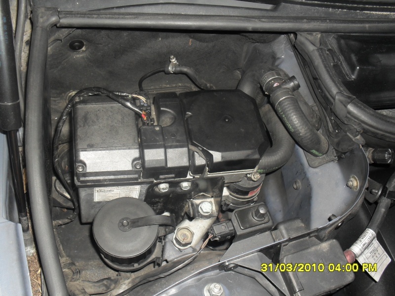

    Marzo una domandina- leggendo ora il ragazzo che si e' autorisposto dopo 5 anni :) /emoticons/smile@2x.png 2x" width="20" height="20" /> - http://www.bmwpassion.com/forum/showthread.php?99171-Riscaldatore-elettrico -mi e' venuta in mente una cosa: Ma se tolgo il fusibile del webasto, oppure ancor meglio tolgo entrambi i cavi isolandoli con lo scotch, la macchina non dovrebbe piu' fumare, se si tratta di webasto? Altrimenti, non e' lui il colpevole.Porta qualche rischio se lo faccio oppure posso staccare e fare la prova del 9 ?

    Ma perche' non ci ho pensato prima #-o ...Solo che la cosa strana e' che fuma solo con il riscaldamento acceso...Mica e' collegato il webasto con A/C?

    comunque magari il webasto ha uno spinotto. Lo stacchi e provi...

    stacca gli spinotti sopra al webasto e 6 a posto... ;) /emoticons/wink@2x.png 2x" width="20" height="20" />

    Infatti, faccio cosi' - stacco entrambi i cavi. Vi faccio sapere

    Scusate una domanda stupida, ma come si toglie il gilo rosso dal webasto? E' rinchiuso dentro una scattola plastica, che ho paura di sforzare...:redface:

    Scusa..
    il tuo webasto non ha 2 spinotti???

    Se ho visto bene ha solo un cavo nero e uno bianco...il nero sta sotto una vite mentre il rosso e' rinchiuso dentro una scatola plastica

    stacca i 2 spinotti in mezzo al webasto in alto...

    Il problema e' che io gli spinotti li ho nascosti di sotto (quello rosso)

    è il riscaldatore elettrico quello!!!!
