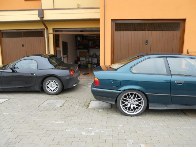

    un sospiro di sollievo, grande Carlo, per fortuna o purtroppo avevi ragione.
    Ho appena fatto la prova con le ruote della E36 e no nvibra una cippa, avrò storto un cerchio! O magari le Nankang mi hanno fatto una sorpresa?
    In settimana verifico dal gommista.
    Va' che roba :lol:
    Con sta gommatura ad ogni curva entra l'ESP :eek:
