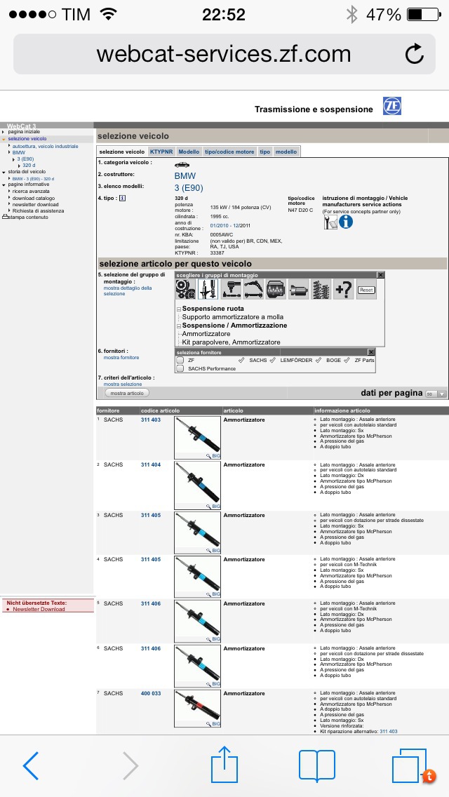

    Sachs super touring
    Sachs Super Touring sono bene o male come gli originali bmw, se non gli stessi
    http://webcat-services.zf.com/index.asp?SPR=7
    I Bilstein B8 sono sicuramente migliori ma non abbinati alle molle originali bmw sennò diventa troppo dura

    Bmw 420d Sport; 320d attiva
    Questo sito è fantastico, ma ne esiste per caso uno per tutte le marche?? Mi interesserebbe molto anche per l'alfa romeo.
  20. SniperBMW
    22.538
    1.352
    30 Luglio 2007
    7.276.468
    Se ci entri vedrai che ci sono tutte le marche ;) /emoticons/wink@2x.png 2x" width="20" height="20">
