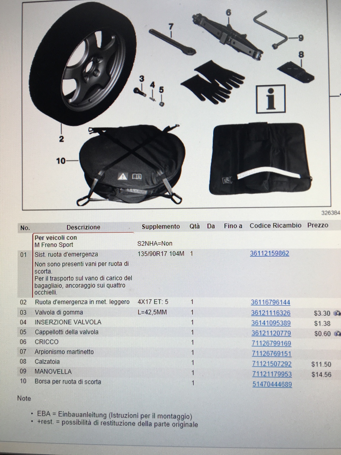

    Crik, attrezzi, ruotino e borsa per contenere il tutto. È un accessorio aftermarket, lo trovi nel catalogo accessori f10 pre restyling. Se aspetti martedi, tiro fuori la fattura e ti do il codice esatto

    36112159862 del peso di 22Kg

    In BMW semplicemente, oppure con il codice ricambio fai ricerche nel web.
