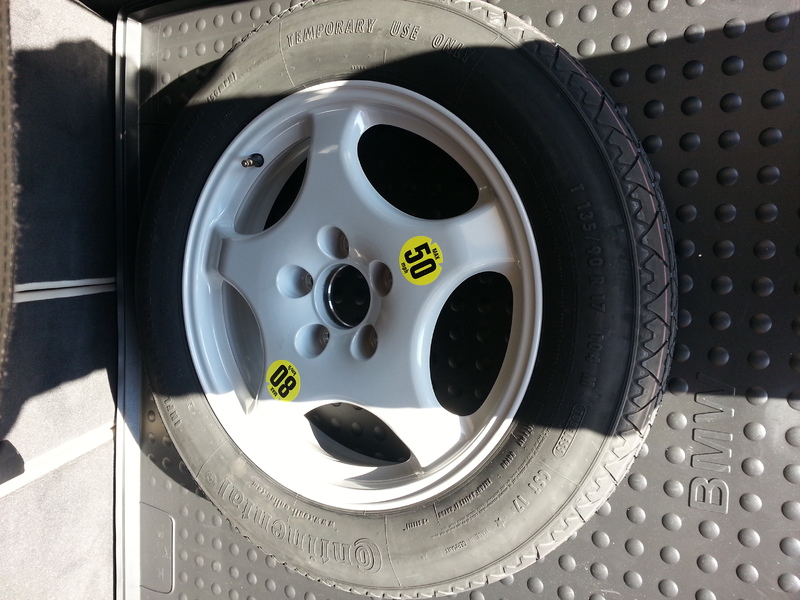

    Io piuttosto che spendere 400€ per il ruotino (sono rarissimi usati nella misura giusta per F10-11) ho pensato di usare una gomma da 17" che ho tolto dai cerchi di serie con cui l'ho comprata e montarla su un cerchio da 17" Bmw... Su ebay ne ho trovati diversi attorno ai 50-60€...
    Avendo il doppio treno di cerchi (estate/inverno) si può anche pensare di tenere nel bagagliaio una invernale in estate ed una estiva in inverno :wink:
    Per fissare il ruotino si possono usare delle barre telescopiche fermacarico... Si trovano anche su ebay attorno a una decina di euro

    Scusami Bimbo,
    sai dirmi le misure del cerchio e pneumatico per il ruotino F10 ?
    Intendevi ... prima la misura 17" con spalla da 55 ?

    135/90 R17 :wink:
    Si prima intendevo la misura standard da 17

    Altri dati importanti sono i 5 fori interasse 120. Conosci anche il valore di ET?
    In maniera tale da verificare eventuali conflitti con pinze freno / dischi.
    Non l ho trovato su real OEM.

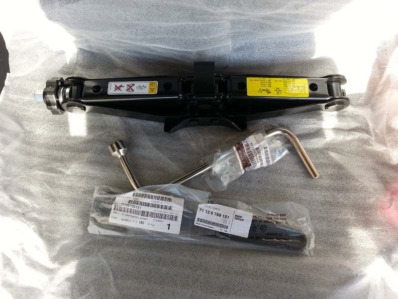

    Ciao a tutti..a riguardo del ruotino neanche la mia aveva il set crik e accessori e avendo montato le invernali non run flat sono stato costretto a scegliere tra il kit gonfiaggio e il ruotino.
    Personalmente non mi sono fidato del kit..sconsigliato da tutti quelli a cui ho chiesto e restare in panne in montagna quando vado a sciare non mi pareva una grande idea..quindi ho optato per l'acquisto del set crik+ruotino presi separatamente perche esiste anche il codice con la sua custodia ma a me non interessava.
    All'inizio ho provato a mettere in baule una ruota estiva ma oltre a fare un' ernia per muoverla occupava davvero mezzo spazio alla fine ho preso questo..
    free image hosting
    Di sicuro il ruotino devo tenerlo fuori perche lo spazio apposito non c'e ma almeno non mi prende tutto il baule, e il crick ci sta benissimo nel pozzetto a destra.

    Ottima scelta, io mi sto muovendo nello stesso modo, intanto ho preso il ruotino : ora sono alla ricerca di un cric compatto, meglio se bmw anche se difficile da trovare. Il tuo mi sembra tradizionale a pantografo : ci passa sotto la minigonna? Ricordo sulla e60 c era il modello a sbalzo...

    Si ci passa..tra l'altro è il suo..nel.senso che l'ho preso nuovo in bmw perche non sono riuscito a trovare niente da nessuna parte..neanche allo sfascio avevano niente..quindi ho preferito prendermelo nuovo e forse quando sarà l'ora di sostituire le gomme estive penserò seriamente se riprenderle runflat oppure no..visto che mi sono attrezzato???
