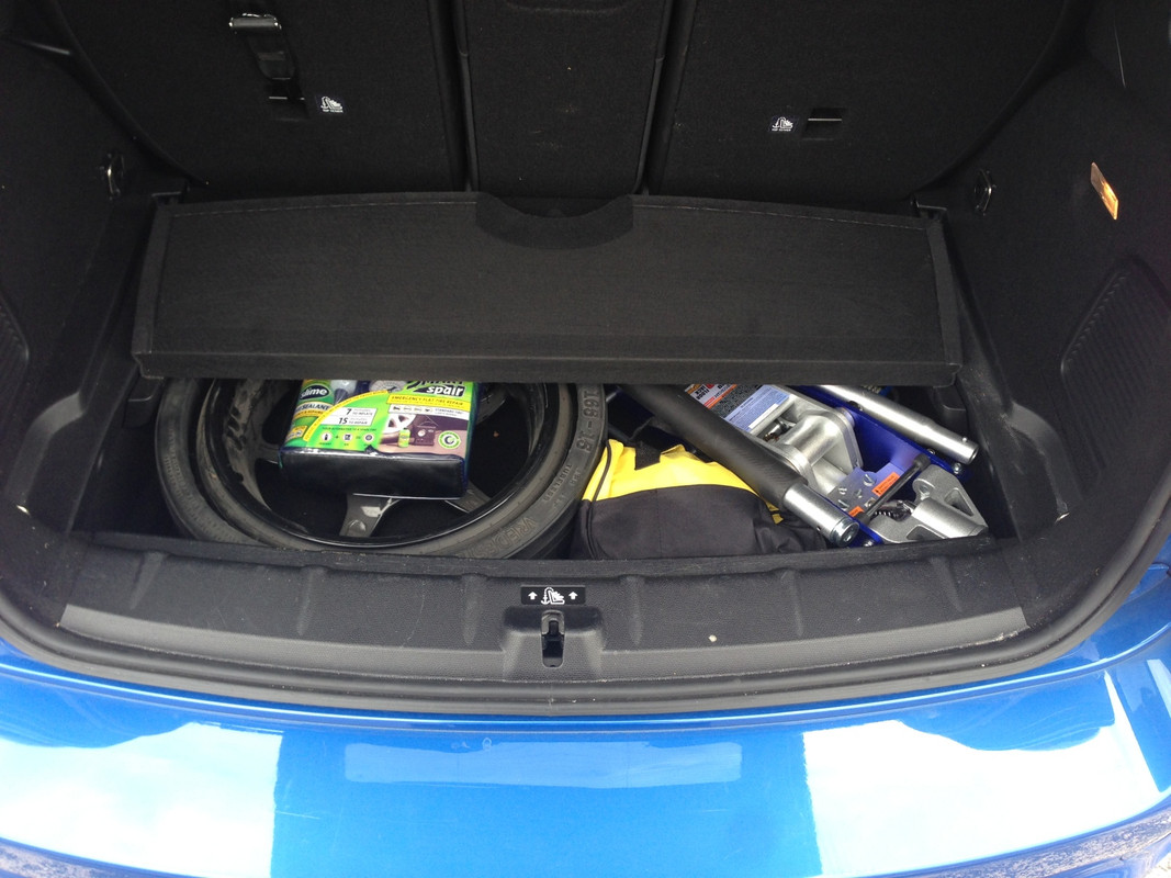

    Buongiorno ragazzi, volevo sapere, nella vasca del baule (sotto il piano) può alloggiare una ruota di scorta?

    io ho trovato da un demilitore un ruotino da 15, nel vano sotto al baule ci stà al pelo.
    in caso di foratura però andrebbe bene solo al posteriore davanto tocca nella pinza dei freni

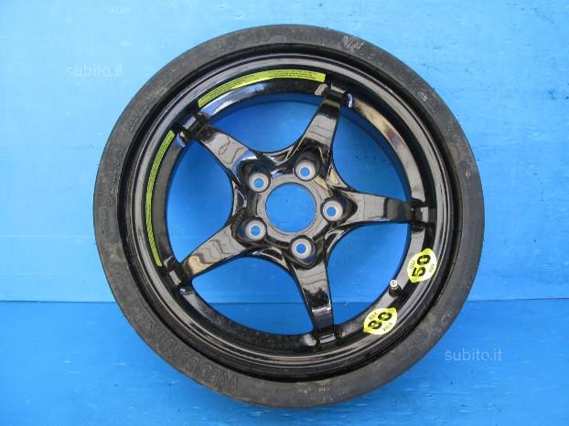

    comunque ho trovato questa foto di una Countryman americana......non conosco le caratteristiche, ma evidentemente cercando bene un ruotino ci sta ;) /emoticons/wink@2x.png 2x" width="20" height="20">
    edit, dovrebbe essere il ruotino di una SLK.....di più non so ;) /emoticons/wink@2x.png 2x" width="20" height="20">

    Secondo voi il cerchio di un SLK combacia con i nostri fori?
  12. actarus8v
    50.711
    5.224
    l'attacco è diverso, secondo me va preso un adattatore ;) /emoticons/wink@2x.png 2x" width="20" height="20">
    comunque non ne vale la pena, a mio avviso, credo che la cosa migliore sia trovare il vecchio, classico, ruotino da 16/17 della E46 ;) /emoticons/wink@2x.png 2x" width="20" height="20">
    la E46 ha valori di ET simili a quelli della countryman e l'attacco è lo stesso.....per cui nessun problema

    A quanto ho visto su un sito che riporta i pcd la slk ha un 5x112, quindi non vanno bene.

    MA nella vasca del baule c'entra???

  19. actarus8v
    50.711
    5.224
    a sensazione credo di si, ma bisognerebbe provare ;) /emoticons/wink@2x.png 2x" width="20" height="20">
