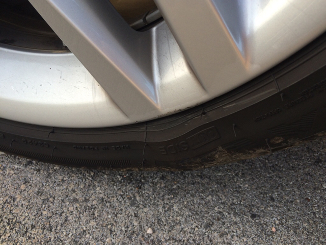

    Appena scoperta questa sorpresa su gomme di 10k ... Premesso che non preso buche assurde [​IMG]
    Il mio consiglio è non RFT

    Questa era rft? Avuto la stessa cosa sull'anteriore della SLK.. Bozzo e gomme davanti da sostituire..

    Mah, non ho gomma di scorta ma carro attrezzi nella polizza assicurativa e kit ripara pneumatici nel baule.. Se squarci squarci sia rft che normale..

    Si è la rft di serie... Potenza 001
    A mio padre era successo con le hankook da 19"

    Se squarci e stai andando forte, con la RFT mantieni la traiettoria, con l'altra vai dal padre eterno.
